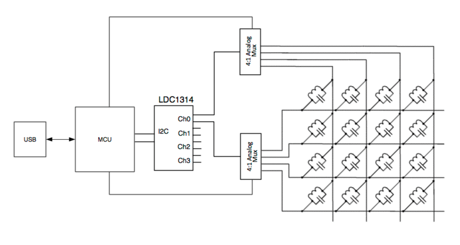

我制作了一个电感式传感器阵列,类似于16键盘(请参阅文档 TIDU954A),下图来自上述文档。
此应用要求每个线圈检测多个金属硬币。 所面临的问题是其他线圈的串扰。 当我通过多路复用器选择一个线圈并且其他线圈上有金属硬币时、所选线圈的读数会受到大量影响。
是否有办法消除线圈之间的串行通信。
Sreejit
    您好、Sreejit、
    线圈似乎对附近的导电材料做出反应、这正是它们应该做的事情。 您是否应该能够调整检测阈值、以便硬币需要直接位于线圈顶部以便它们进行响应? 您可以尝试的其他操作是增加线圈之间的间距并减小线圈尺寸。
    尊敬的 Varn:
    是的。 我可以更改检测阈值、但值的变化只是在宽范围内、这意味着必须根据附近的硬币数量动态调整阈值。
    Sreejit
    您好、Sreejit、
    我建议计算一个基线、它可以是传感器读数的移动平均值、并测量每个传感器在基线以上的漂移。 这将帮助您确定需要为硬币检测设置哪些阈值。
