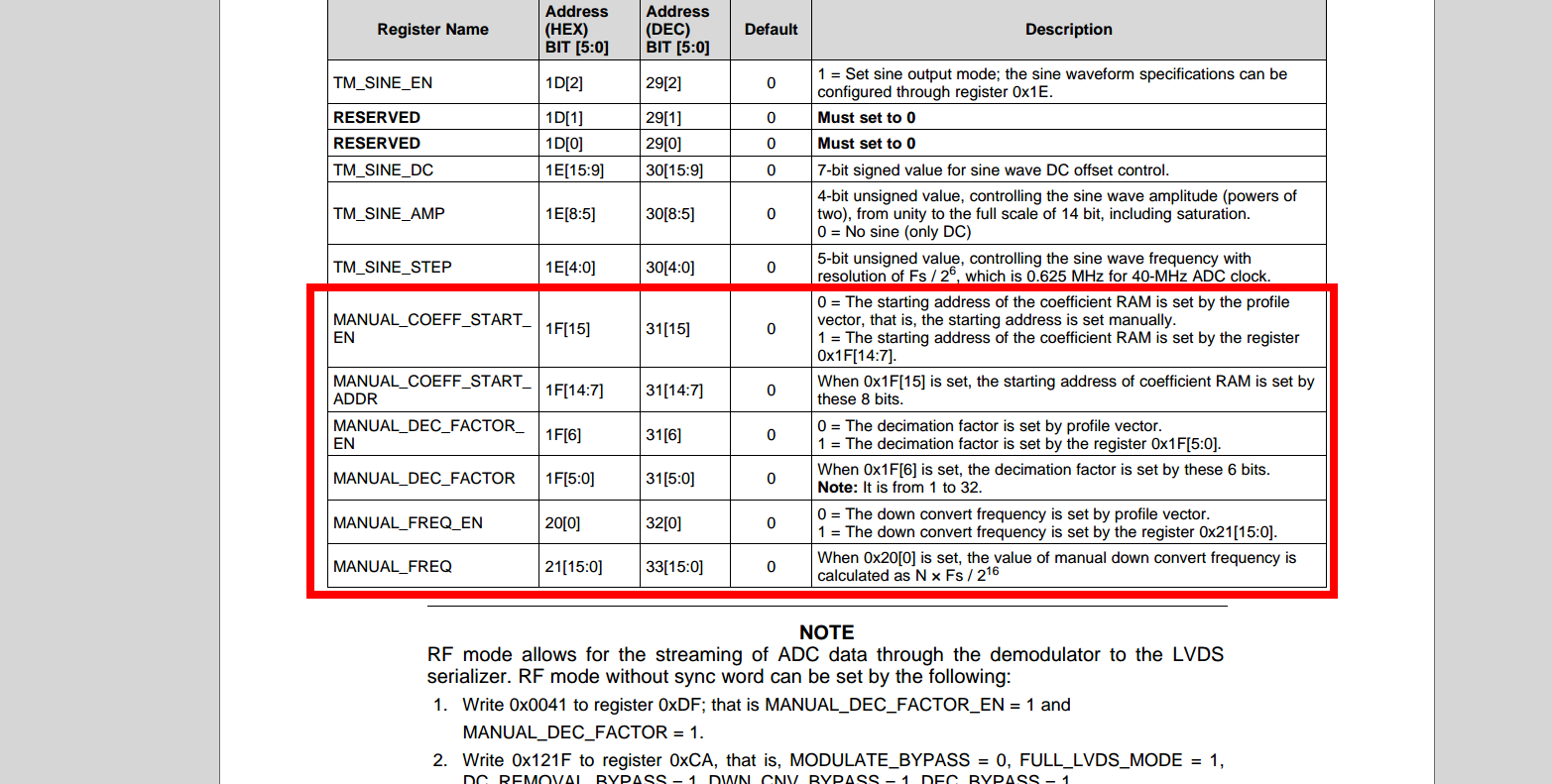

    我不确定"用于配置降压转换频率和抽取的手动电阻器选项..."这句话的意思。
    您能不能向我展示数据表中指定了该参数的位置?
    关于滤波器系数、请根据截止频率和滤波器阶数、使用 FIR1 MATLAB 函数为 AFE5809生成 FIR 滤波器系数。
    Olu
    您好、Olu、
    1)。 此页面中提供了相关信息。
    那么、如果我使用该寄存器、如果我在  配置文件 RAM 中加载0、那是可以的吗?
