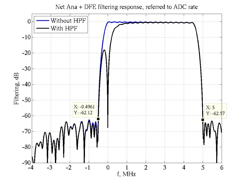

    我们是否有 AWR1642 LPF 的衰减图(或衰减值)? 例如、如果我们使用 IF BW 作为5MHz、并将 ADC 采样率设置为6.25Msps、则 LPF 在6.25Msps 时的衰减值是多少?
Adam
    您好、Adam、
    附加的是5Msps (通带为4.5MHz)的滤波器响应。 在5MHz 时,滤波大于60dB。 因此、对于6.25Msps 情况、这将在6.25Mhz 下发生。
