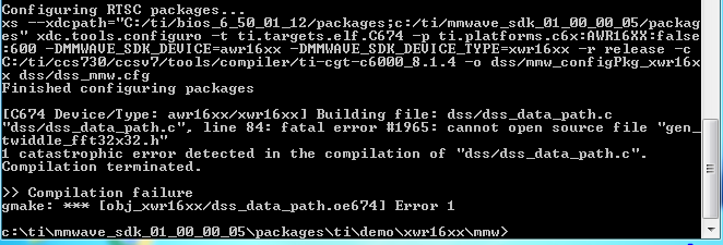

因此、我尝试在 Windows 中构建 MMW 演示、并不断收到以下错误:
我已检查所有路径、不确定为何无法打开源文件"gen_twidede_fft32x32.h"
有什么建议吗?
    Jeff、
    该错误是由于构建环境中缺少 DSP 库所致。
     您的构建设置中未安装 DSP 库。 请从 DSP LIB 下载页面下载并安装用于 C64x 和 C674x 的 DSP 库 。
    此外、请按照 MMWAVE-SDK 用户指南中的说明安装所有依赖项、以成功构建代码。
    -Raghu
