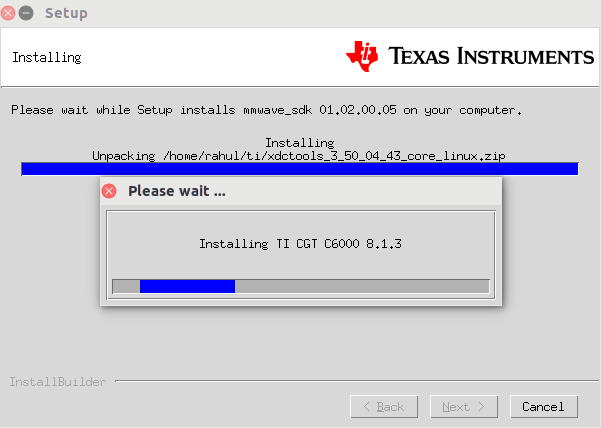

我从网站下载了适用于 iwr1443boost 器件的 mmWave sdk1.02。 但安装 SDK 时、安装似乎挂起。
在相同状态下花费了1个多小时。 有什么建议吗?
    Rahul、
    SDK 安装已经在 Linux 和 Windows 环境中进行了测试。
    看起来与安装相关的工具会导致此挂起问题。 您能否尝试从 SDK 安装窗口检查清单中跳过选择此特定工具(TI CGT C6000编译 器)并继续。
    此外、您只能从安装中安装 SDK、并手动下载所有阻抗工具。
    Jitendra

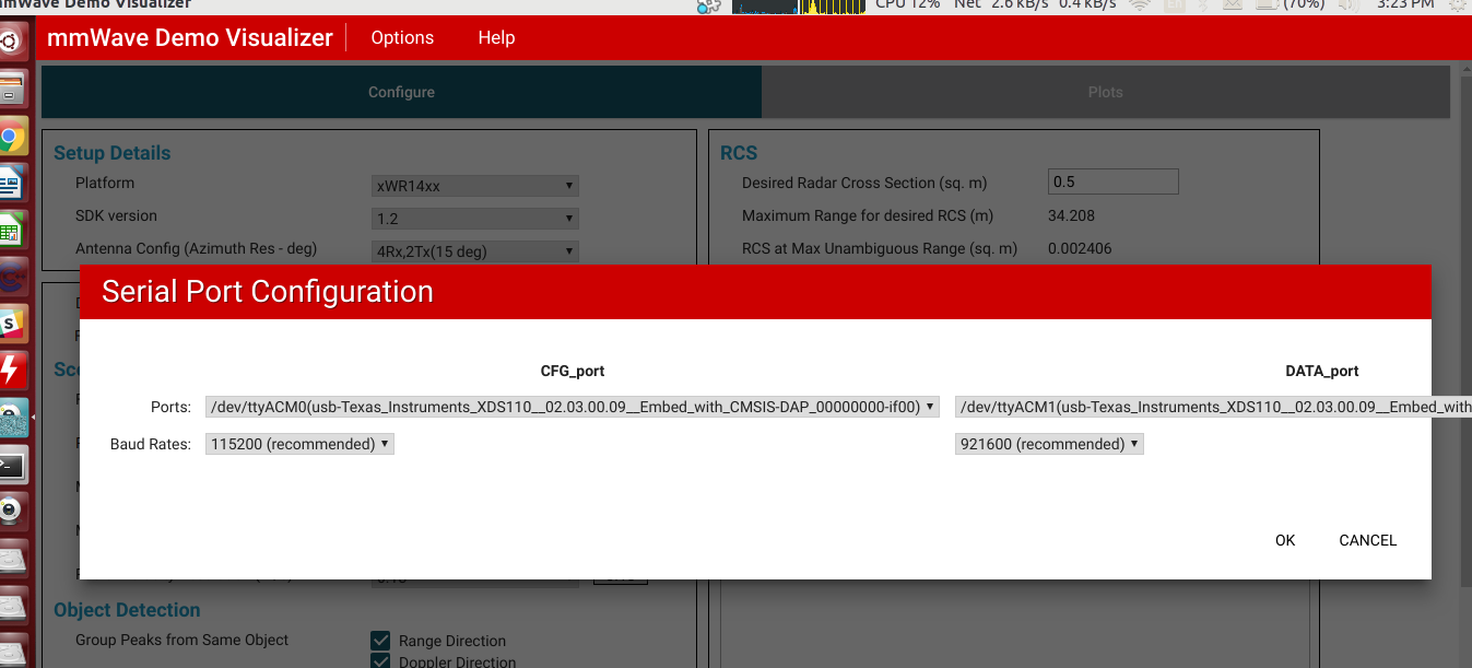

    我也这样做了。 现在、我看到这个结果-
    无法与毫米波通信

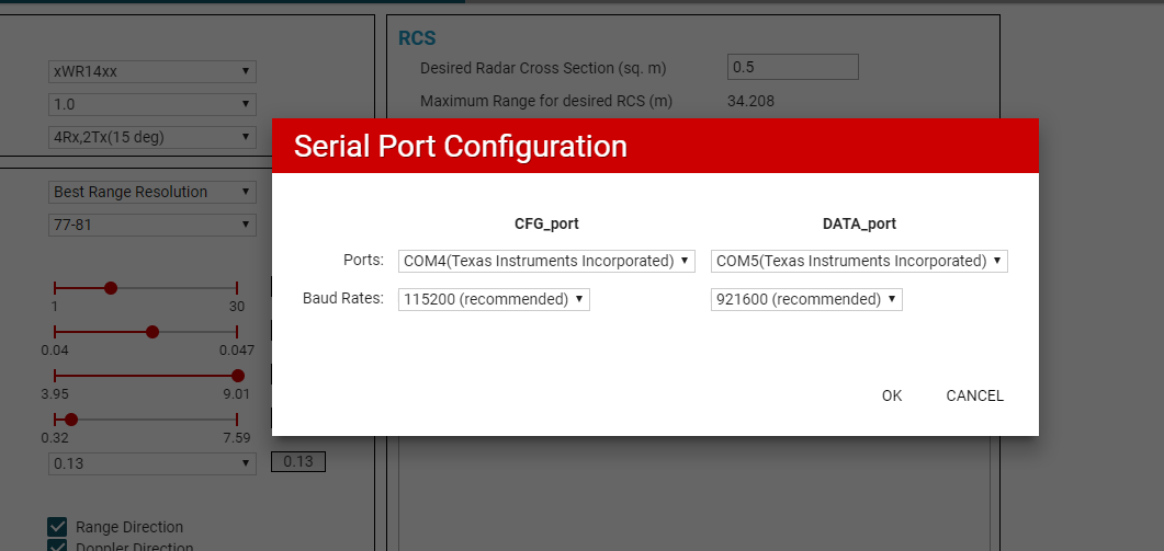

    大家好、我切换到了窗口、我看到这个-
    但是、当我单击 SEND_CONFIG 选项时、不会发生任何情况。 我还刷写了 mmwavesdk1.0 bin 文件。
    但单击 SEND_CONFIG 选项后控制台上没有数据。 无输出。
    请帮帮我。
    您好 Rahul、
    您能否说明刷写 EVM 时采用预编译二进制文件的 SDK 版本?
    对于 IWR1443BOOST、请尝试刷写 SDK 1.2中的二进制文件。 此外、请确保在毫米波演示可视化工具 GUI 中选择 SDK 1.2。
    John

    当在 ubuntu18.04上安装1.2时、它会在安装 CGT-C60-8.1.3和其他工具时挂起。 然后、我只安装了 SDK 并刷写了二进制文件。 然后、它不起作用。 之后、我再次刷写1.0、但在通过演示可视化工具发送配置后未给出任何响应。
    您好、Rahul、
    根据毫米波 SDK 发行说明、仅使用 SDK 测试 Ubuntu 14和16。 使用 Ubuntu 18可能会导致安装问题。
    以前的 SDK 版本应该可以工作、但可能存在在最新版本中修复的错误。 因此、始终建议使用支持的最新 SDK 版本(本例中为1.2)。

    尊敬的 John:
    谢谢。 它现在正在工作。
    特别感谢 bin 文件位置。
    但重点是它仅适用于版本1.0和1.1。
    无法使用1.2,当我单击发送配置选项时,演示可视化工具的控制台窗口中不显示任何内容。
    不知道原因是什么。
    此外、作为信息、
    我转到在线演示可视化工具页面并执行串行端口配置并按发送配置命令、不会发生任何情况。 我再次打开桌面演示可视化工具应用程序并执行串行端口配置、但使用还原端口、它将开始工作。 我不知道这是硬件问题或其他问题。 但如果有的话、我想告诉您这是一个值得关注的问题。
    谢谢。
