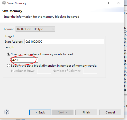

   我尝试从捕获演示中获取原始数据。 我遵循用户指南"mmWave_sdk_user_guide"。 我已经获得.dat 文件。 但我不知道如何在 Matlab 上实现它。
这是我的步骤
1.我将.bat 文件和 capture_demo.m 文件放在同一文件夹中
2.打开 MATLAB 并在命令窗口中输入  fileName ="ccs_demo.dat"
3.运行 capture_demo.m
它有错误提示
输入参数不足。
CAPTURE_DEMO 中出错(第86行)
datFile = strfind(文件名、'.dAT');
我是否选择了错误的步骤? 谢谢你

           我已经解决了上述问题。 但 我仍然有新的问题。 这是命令窗口、比如
    索引超出矩阵尺寸。
    CAPTURE_DEMO 中的错误(第103行)
      ADCSamplesFrame (1:K*Nchirp、:)= rad_in (1:K*Nchirp、:);
    我认为.dat 文件保存得太多了、然后我将长度从8000更改为4200、但仍然显示相同的错误。
    我该怎么做? 谢谢你。 Wendy
    你好
      有关我发现.dat 文件为空的更多信息。 但我确信传感器已启动。 我该怎么做? 谢谢你。
    下图是我的.dat 文件。
    您好 Wendy、
    请按照用户指南捕获数据并离线分析。 请参阅第"3节。 3. 2. 捕获演示 xWR14xx"、以保存给定配置的正确线性调频脉冲数据量。
    Raghu
    您好 Wendy、
    您提到您使用"输入参数不足"解决了先前的问题。 问题是什么?
    尊敬的 Maxim Rykunov
        我已经解决了这个问题。 我想我在这一步中做了一些错误。 现在、我可以获取信息。 谢谢你。
