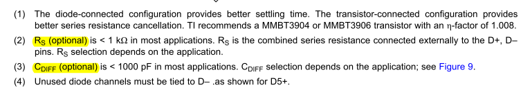

    客户还有一个问题。 在该规格中、RS 和 CDIFF 在大多数应用中都是可选的。 客户不知道我们的设计更有价值。 请提供建议。 还是客户可以保留当前值?
    BR、
    SHH
    您好 SHH、
    很抱歉耽误您的时间;我们周五在美国度过了 TI 假期。
    我不再能够访问客户原理图、因此无法评论电流值。
    它们是可选的。 我们不会在实验中使用它们。 该器件具有一些内部滤波功能。 典型值为两个500欧姆电阻器、总环路电阻为1kOhm、100pF。
