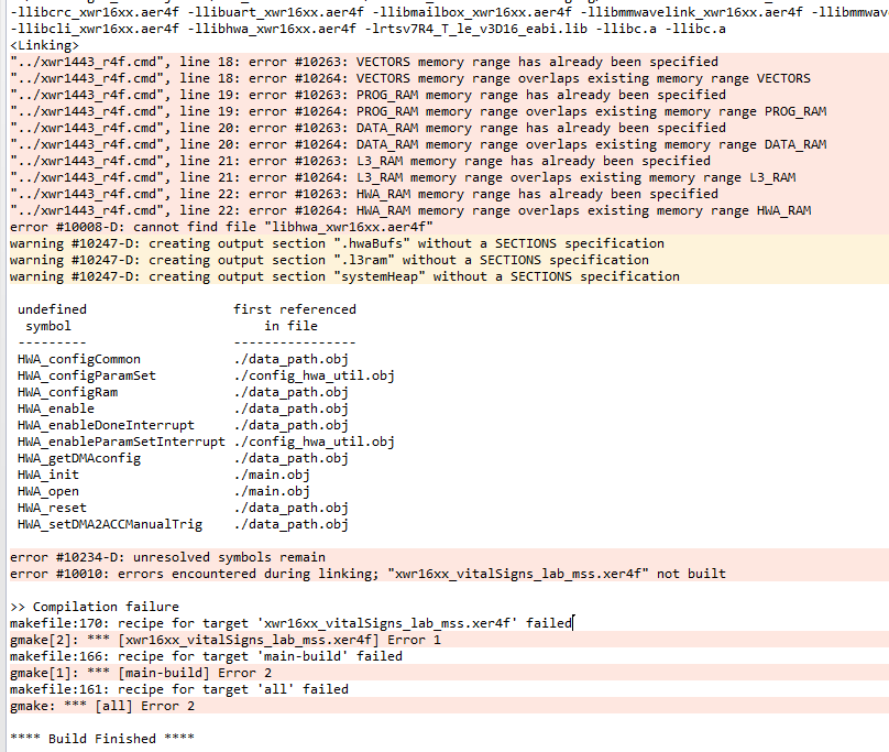

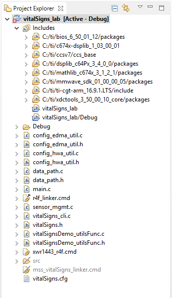

    我在 CCS 中构建演示时遇到问题。
    我附加了该错误、我的项目也包含在项目浏览器中。
    错误:
    我的项目浏览器:

    您好、Akash、
    我从零开始做了一切。
    现在我有:
    那么、这是我的错误。
    Boaz
    您好 Boaz、
    我看到 xwr14xx 和 xwr16xx 有相当多的重叠。 工业工具箱中的生命体征演示用于14xx、而汽车工具箱中的驾驶员生命体征演示用于16xx。 您能否确认您使用的是哪个版本?
    最后、在第二天或第二天、工业工具箱版本2.1.0中将为14xx 提供一个新版本的生命体征(可能也是2.0.1、我不能完全记住)。 我强烈建议您下载此版本并在其中工作。

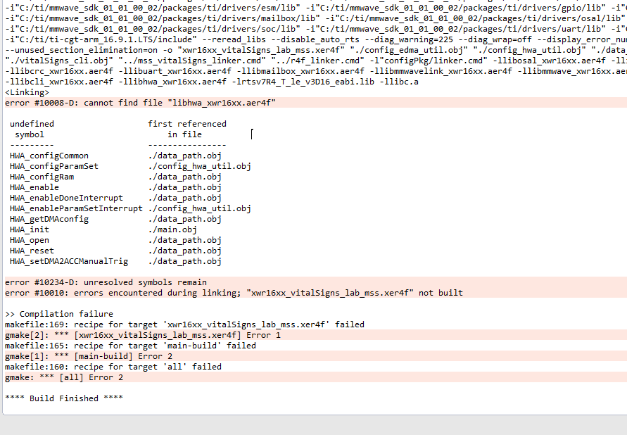

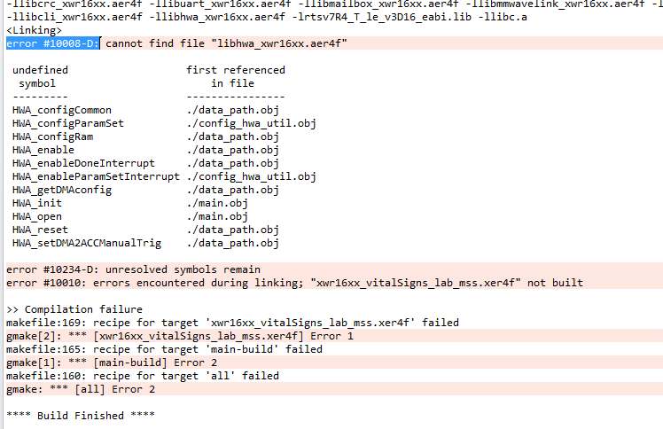

    您好、Akash、
    我已经下载了新的工业工具箱2.1.1
    我得到相同的误差。
    我正在使用 IWR1443:
    这些是我的包括:

    您好、Boaz、
    很抱歉耽误你的时间、我相信你遇到了链接器错误、这个问题在这个主题中讨论: e2e.ti.com/.../2257090
    请告诉我们这是否不能清除它。
