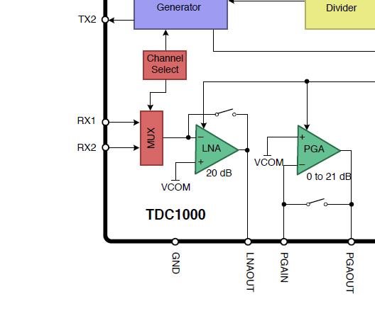

RX 可以接收超声波信号、然后由 LNA 放大、但客户无法在 LNAOUT 处接收信号。

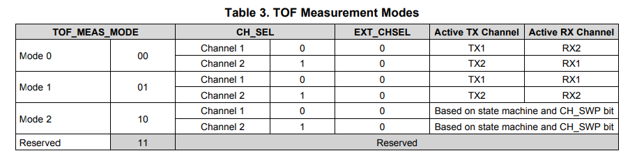

    他们是否确定传感器连接到正确的 RX 引脚? 请参阅此图表、其中显示了根据测量模式激活的 RX 通道:

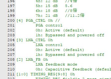

    如果使用了正确的 RX 引脚、我建议首先绕过 LNA 以查看现在是否有信号。 使用的频率传感器是多少? 如果低于590khz 且器件设置为电容反馈模式、则信号将大幅衰减。 否则、增益可能设置不正确。 有关在电阻或电容反馈模式下设置增益的更多信息、请参阅数据表的 LNA 部分。
