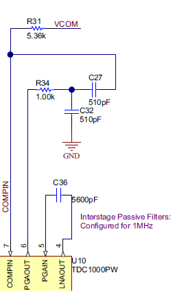

我最近购买了 TDC1000-GASEVM 和 TDC1000-TDC7200板、我想了解一些有关滤波器的信息。
我需要使用频率超出这些限制的传感器。
具体而言、我必须为 TDC1000 GASEVM 使用1MHz 传感器、为 TDC1000-TDC7200EVM 使用400kHz 传感器。
TDC1000 TDCGASEVM 带通滤波器的下限为58kHz、上限为312kHz。
想法是更改容量为150pF 的 C32 (512pF)(因此上限增加到1.06MHz)。
TDC1000 TDC7200的下限为582kHz、上限为3MHz。
在这里、我要将 R31 (5.36kOhm)更改为10kOhm 电阻、以便将下限降至312kHz。
问题是:我可以这么做吗?
如果我要更改电阻/容量、其他元件会因为电流过大而烧坏?
增益将发生变化?
路易吉

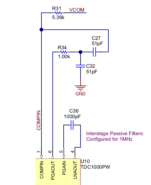

    您好、Luigi、
    除非整个系统出现严重错误、否则您不会遇到无源组件寿命问题。 我附加了一个 TINA 仿真、该仿真允许您测试不同的组件值、以获得应用所需的带通传递函数。 该仿真当前设置为1MHz 中心频率。
    e2e.ti.com/.../3108.1MhzFilter.TSC
    我还建议您阅读 TDC1000数据表的接收器滤波器部分、其中包括用于为所需频率计算正确组件值的公式。 然后、您可以在仿真中测试这些值。
    谢谢、我会尝试!
