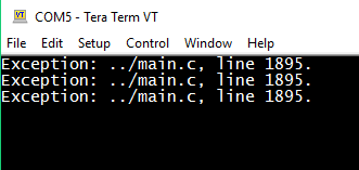

    我刷写了 MMW_MSS_14xx 应用程序(从原始源文件本地编译)、演示可视化工具甚至无法发送第一条命令...
    如果我连接控制台、则无法键入。 对电路板进行下电上电操作会在控制台中产生以下响应(完成三次)
    有时、即使器件成功运行刷写的固件、标记为"NERR_OUT"的 LED 也会在器件上电后亮起。 如上所述、您可以按 NRST 按钮来重置/重新启动器件并重新启动固件、如果确实没有错误、通常会清除 NERR_OUT LED。
    您能否尝试刷写毫米波 SDK 附带的预编译二进制文件(MSS 二进制文件和 RadarSS 二进制文件)? (第"3节对此进行了说明。 2. 1. 演示模式"。)
    此外、您使用的是哪个毫米波 SDK 版本? 您能否尝试使用毫米波 SDK 版本1.2 (支持14xx EVM 的最新 SDK)中的 mmw 二进制文件?
    John
    哦、就是这样! 我必须闪存个二进制文件。 我认为这仅适用于16xx、因为它具有 DSS、据我所知、14xx 具有不需要软件的硬件加速器。
    不管怎样、很高兴电路板可以正常工作、我可以继续工作。
