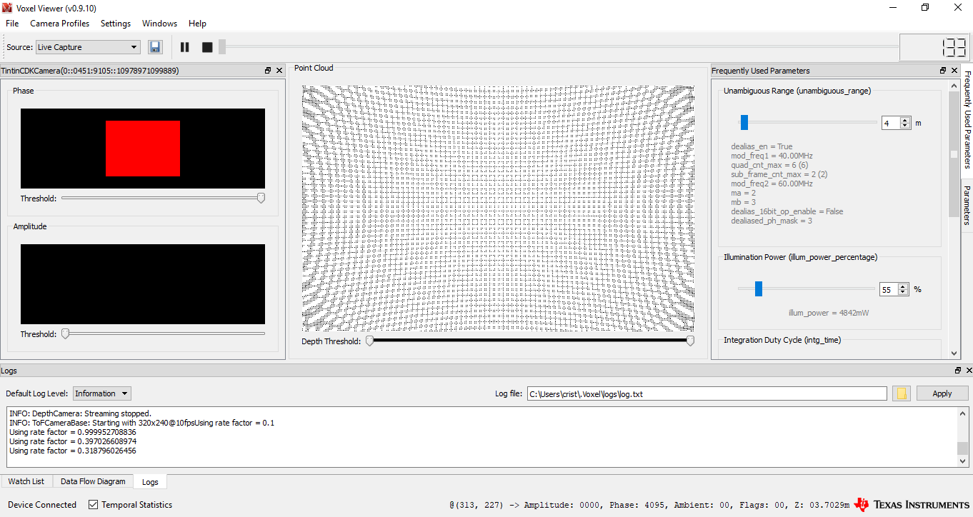

今天、我习惯使用 github.com/.../DemoApplications.git 中存在的示例代码 (Tintin/hand_tracking)传感器、但我只从该传感器中接收到黑色图像。 我以前曾多次测试过此代码、但现在无法正常运行。 套件启动时没有问题、所有 LED 都按照它们所能接受的方式启动、传感器通过 USB 进行配置时不会出现问题。 我遇到的唯一问题是:传感器仅发送黑色图像。
我想传感器坏了、但我不知道该怎么做。 此产品对类似这样的电气问题有一定的保证?

    您好、Cristobal、
    您能否先尝试使用 Voxel 查看器软件运行 OPT8241 CDK EVM? 此外、请分享体素查看器屏幕的屏幕截图或共享显示视频流的 vxl。

    我在体素 SDK 中运行了 SimpleVoxelViewer 应用程序。 我将上传正在运行的图像(窗口显示黑色图像)。 我加载了另一幅图像以显示传感器工作正常(我将手移至传感器附近、传感器的图像仍然为黑色)

    您好、Cristobal、
    您能否使用 Voxel Viewer 软件运行摄像机、该软件可在此处下载? www.ti.com/.../sbac143
    我们想知道 Voxel Viewer 软件上的错误日志。 从这些脚本中很难得出脚本是错误还是摄像机的结论。

    我运行 Voxel Viewer、无法从传感器获取"正确"的信息。
    我附加了三个日志(一个具有信息级别、两个具有调试级别)和两个来自 Voxel Viewer 的捕获。
