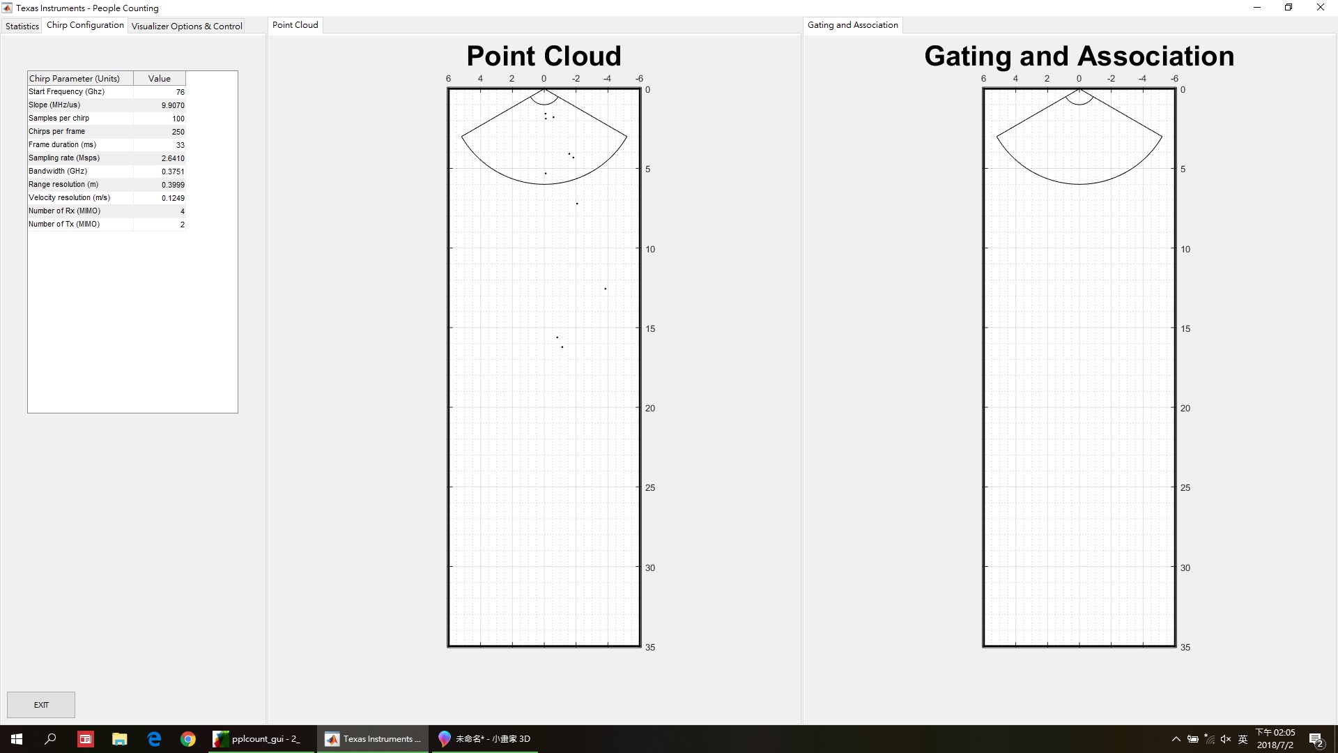

    我测试了步进、但它无法达到30m、大约20m?
    我的硬件是 ES1.0,所以我使用(Industrial Toolbox 版本2.3.0),下面是我的步骤
    负载流量监控演示软件、(mmWave_industrial_toolbox_2_3_0\labs\lab0013_traffics_monitoring_16xx\prebuild_binaries\traffic_monitoring_16xx_lab.bin
    运行人员计数 GUI (TI mmwave\mmwave_industrial_toolbox_2_3_0\labs\lab0011-pplcount\lab0011_pplcount_quickstart\pplcount_GUI.exe)
    3选择 Outdoor30m.cfg
    4.启动演示可视化工具。
    如何通过 Pplcount 达到30m 的距离? 购买 ES2.0? 或者...

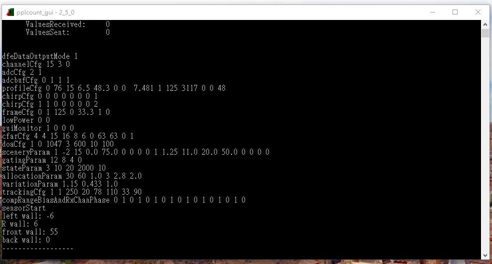

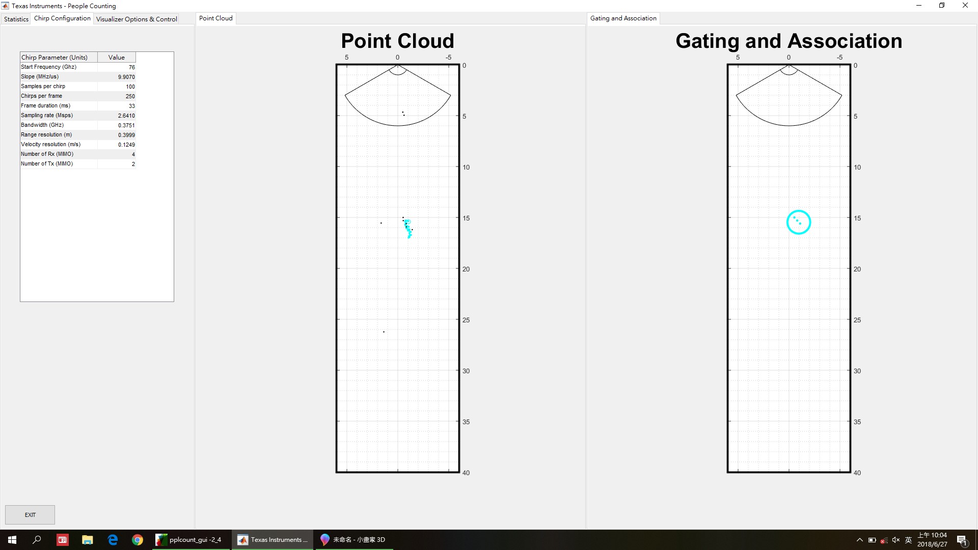

    您好,
    我购买了 IWR1642 ES2.0 硬件
    然后是负载流量监控演示软件(MMWAVE_INDUSIAL_toolbox_2_4_0\labs\lab0013_traffics_monitoring_16xx\prebuild_binaries\traffic_monitoring_16xx_lab.bin)
    运行人员计数 GUI (TI mmwave\mmwave_industrial_toolbox_2_4_0\labs\lab0011-pplcount\lab0011_pplcount_quickstart\pplcount_GUI.exe)
    选择 Outdoor30m.cfg 作为您的 Web 版本..距离大约 20m、检测人员并不稳定
    下面是捕获图
    有时它可以检测到人
    在我加载 您的配置时
    DfeDataOutputMode 1
    通道配置15 3 0
    ADCfg 2 1.
    AdcbufCfg 0 1 1
    ProfileCfg 0 76 15 6.5 48.3 0 7.481 1 125 3117 0 48
    线性调频脉冲配置0 0 0 0 0 0 0 0 1
    线性调频脉冲配置1 1 0 0 0 0 2
    帧配置0 1 125 0 33.3 1 0
    低功耗0 0
    guiMonitor 1 0 0 0
    cfarCfg 4 15 16 8 6 0 63 0 1
    doCfg 1 0 1047 3 600 10 100
    生成参数1-2 15 10.0 75.0 0 0 0 0 1 1.25 20.0 11.0 50.0 0 0 0 0 0 0 0 0
    gatingParam 12 8 4 0
    州参数3 10 20 2000 10
    分配参数30 60 1.0 3 2.8 2.0
    自变量参数1.15 0.433 1.0
    跟踪配置1 1 250 20 78 110 33 90
    CompRangeBiasAndRxChanPhase 0 1 0 1 0 1 0 1 0 1 0 1 0 1 0 1 0 1 0 1 0 1 0 1 0 0 0 0 1 0
    sensorStart
    它无法启动人员 GUI
    我的问题是。
    也许我必须像(xwr16xx_ccsdebug.bin 或 xwr_16xx_mmW_demo.bin)那样加载映像 SDK 2.0,如果是,步骤是?
    或其他方法来达到30m 距离?
    /Melvin
    大家好、Melvin、
    我将要求您对您用于获取输出的原始30m 配置文件进行一些修改。
    首先、点云中没有太多点。  您将需要降低 CFAR 阈值以增加点云中的点数。 从配置行:"cfarCfg 4 15 16 8 6 0 63 0 1" 尝试降低粗体值。 这些是 CFAR 阈值、您可以在 SDK 用户指南中找到更多说明。  您可能还需要调整跟踪参数。 您将需要编辑分配参数以提高检测人员的便利性。
    allocationParam 30 60 1.0 3 2.8 2.0 -第一个粗体值是累积 SNR 阈值。 每个点都有一个 SNR。 将一组中的点相加、以确定目标是否为人。  降低此阈值将更容易检测到人。  第二个粗体值是点阈值。 要检测人、群集中至少必须有许多点来检测人。  您可以看到本 指南 、了解如何使用后处理工具调整交通监控参数以提高检测速率。
    Justin

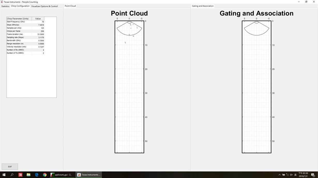

    我已在 上参考您的新正式版本 MMWAVE_INDUSIAL_toolbox_2_5_0
    dev.ti.com/.../
    尝试远距离测试,但无法成功,
    下面是我的测试步骤。
    IWR1642版本:
    步骤:
       1.加载交通监控演示固件(MMWAVE_INDUSTIAL_TOWK_2_5_0\labs\lab0013_traffics_monitoring_16xx\prebuild_binaries\traffic_monitoring_16xx_lab.bin)
       2.运行人员计数 GUI (TI mmwave\mmwave_industrial_toolbox_2_5_0\labs\lab0011-pplcount\lab0011_pplcount_quickstart\pplcount_gui.exe)
    3.   使用 GUI 选择并加载配置
    4.   启动演示可视化工具。

    大家好、Melvin、
    从您所附的图片中、您尝试检测的人似乎仅生成2个检测点。 从50m 配置中、您可以看到点阈值为3:allocationParam 30 60 1.0 3 2.8 2.0 -将粗体值更改为2将允许 GTrack 算法创建仅具有2个检测点的检测、假设组合 SNR 大于30。

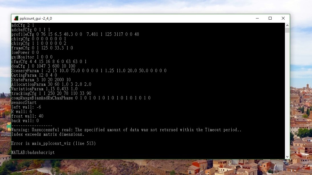

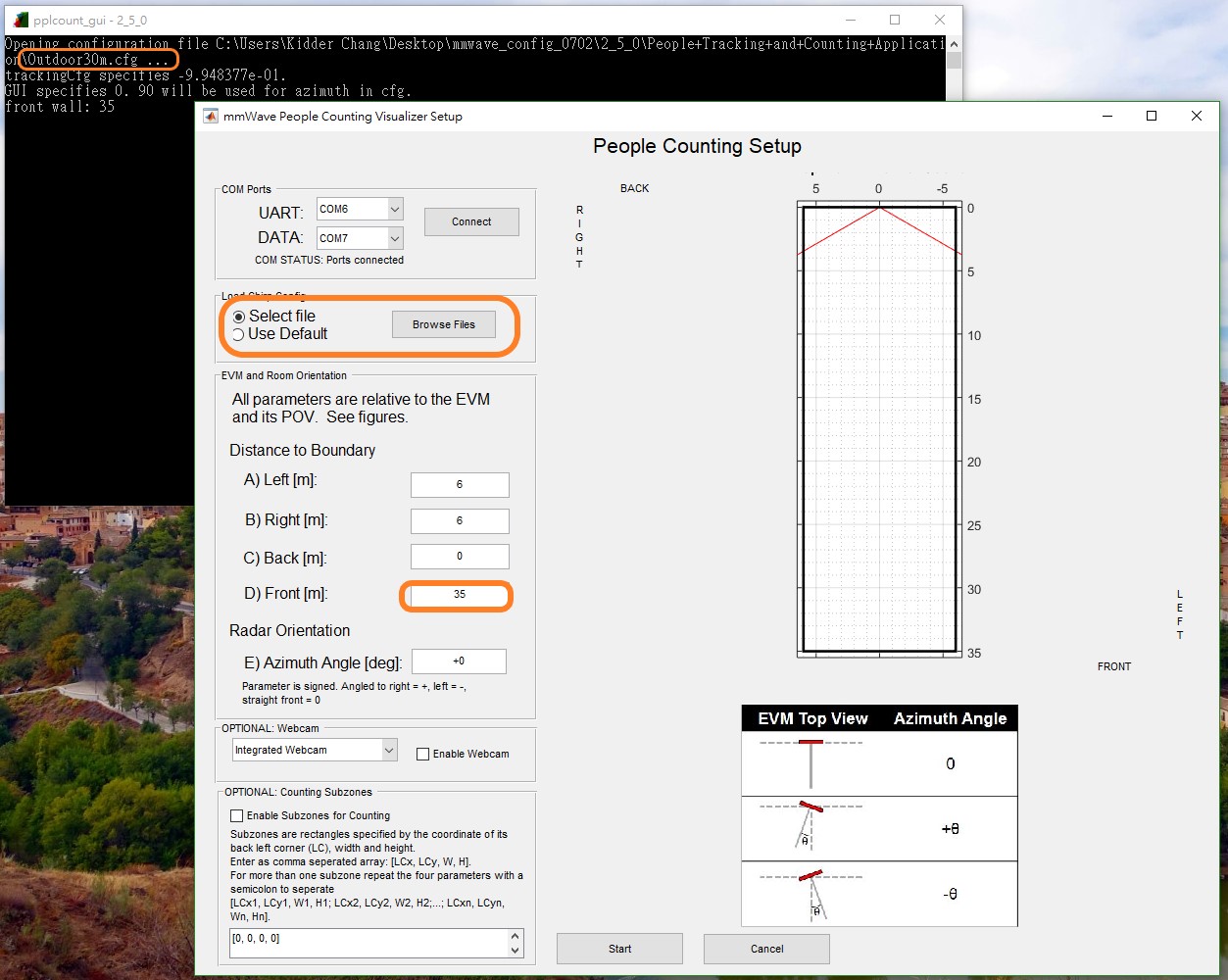

    今天,当我启动 pplcount GUI 时。  它无法运行。 我的步骤如下(使用 TI 发布的50m 配置)
    但是,使用30m 配置,pplcount 可以运行。
    现在,我想根据50m 配置更改配置设置,但加载时无法正常运行 pplcount 并选择50m 配置。 MAIN_pplcount_viz (513行)中的错误是平均值?
    /Melvin
    大家好、Melvin、
    您是否在 EVM 上加载了交通监控固件?
    Justin
    我的硬件版本是 ES 2.0
    我在 EVM 上加载了交通监控固件。

    大家好、Melvin、
    您需要在配置文件中更改一行。
    旧线路:低功耗0 0
    新产品线:低功耗0 1
    原因:ES2.0器件需要在低功耗模式下运行。 将此值设置为1将在器件中启用低功耗模式。

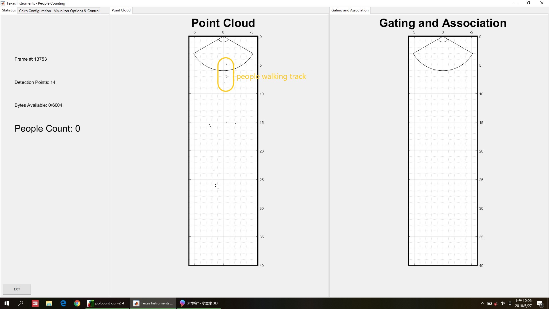

    可以启动演示可视化工具 - 但是当人们移动时、只有一些噪声(很多微小的黑点)、无法检测到人)、我创建了如下所示的新问题链接
    e2e.ti.com/.../708152
    /Melvin
