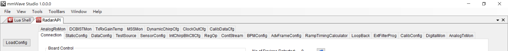

我尝试使用 mmWave Studio 从连接到 AWR1642的 DCA1000EVM 获取原始数据。
我有几个问题:
是否可以获得芯片功率和温度值(AWR1642上任何位置的芯片温度或温度)
 时间方面
mmWave Studio 上的"EventMonitor"选项卡在哪里?
 因为我无法在我的 mmWave Studio 上看到它
    Jimmy、
    查看 mmWave Studio 中的 TxRxGainTemp 选项卡下的内容。 在本发行版中已对其重命名。 您可以在选项卡的顶部行中看到它。
    Kyle
    您好、Kyle、
      我是否可以在 mmWave Studio 中阅读任何与 TxRxGainTemp 选项卡相关的文档?
    请提供链接。
    谢谢你。
    Jimmy、
    请通读 mmWave Studio 安装的 docs 文件夹中的 mmWave Studio GUI 用户指南。 本文档提供了软件工具中所有选项卡的相关信息。
