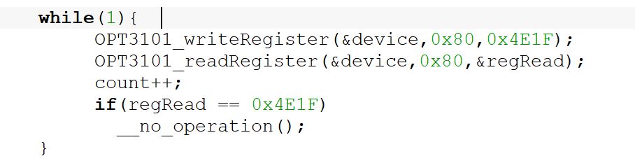

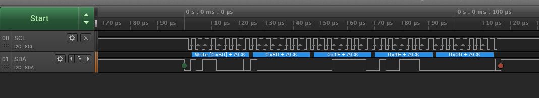

我有一个使用 MSP430和 OPT3101的接近和手势识别 TI 设计。 除 TG_EN 位(通过写回和读回进行测试)外、所有寄存器均被正确写入和读取。  下图是写入寄存器的波形。
我需要一个测试代码、该代码用0x4E1F 对0x80寄存器进行写入并重复回读。 写入31次后、寄存器值 将变为0x4E1F、TG_EN 位为1。 在写入31次之前、寄存器值为0x4E1E。

    代码丢失图片。

    我刚刚在 EVM 上完成了测试、无法重现问题。 TG_EN 写入在第一次尝试时工作。 您的 I2C 波形看起来也很好。 您是否能够在 EVM 上测试此内容?
