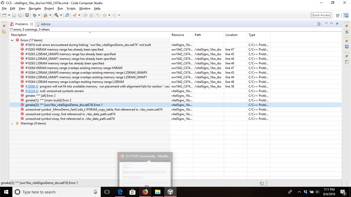

我已经试用了适用于 AWR1642和 IWR1642的汽车工具箱中的驾驶员生命体征演示。
对于 AWR1642、我没有遇到任何错误、代码工作正常。 我在 GUI 上收到的生命体征完全正常。
但是、当我尝试为 IWR1642构建此代码时、我会遇到链接器和存储器范围错误。
我要附上 erros 的屏幕截图:
我想知道的另一件事是 IWR1642与 AWR1642有多大不同。
提前感谢。
    Anurag、
    您在初始帖子中询问的内容并不完全清楚。 您需要提供有关为 AWR1642和 IWR1642构建生命体征项目所采取步骤的更多信息。 屏幕截图未提供大量信息。

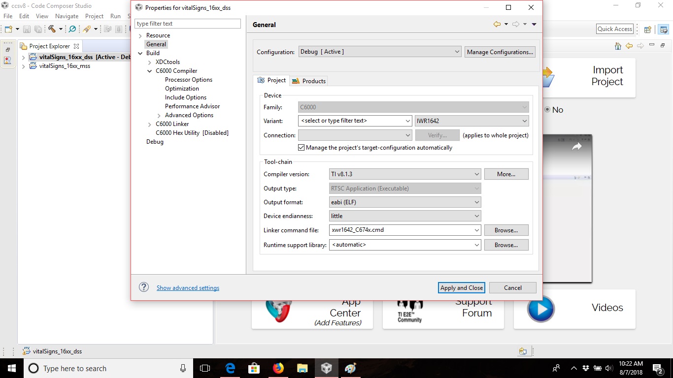

    我想问的是、我应该对驱动程序生命体征进行哪些更改、以便在 CCS 中为 IWR1642构建它、因为它已经针对 AWR1642构建。
    这将大有帮助、并最终解决我的问题。
    问题是我尝试更改以下属性:
    我将变体从 AWR1642更改为 IWR1642、它会进一步自动调整链接器和其他内容。
    在应用这些更改之后、我会尝试构建它。
    我会得到我之前描述过的各种错误。
    那么、让我知道可能的解决方案是什么、或者我应该考虑其他更改。
    Anurag
    Anurag、
    当您更改变体时、看起来您也更改了链接器命令文件。 AWR1642和 IWR1642的 DSP 链接器命令文件相同。 我建议将链接器命令文件更改为为 AWR1642指定的 DSS_MMW_linker.cmd。

    您好、Kyle、
    感谢您的回复、纠正错误非常有用。
    似乎是链接器问题、当我选择 IWR1642时、它会自动发生更改。 我必须手动选择它。
