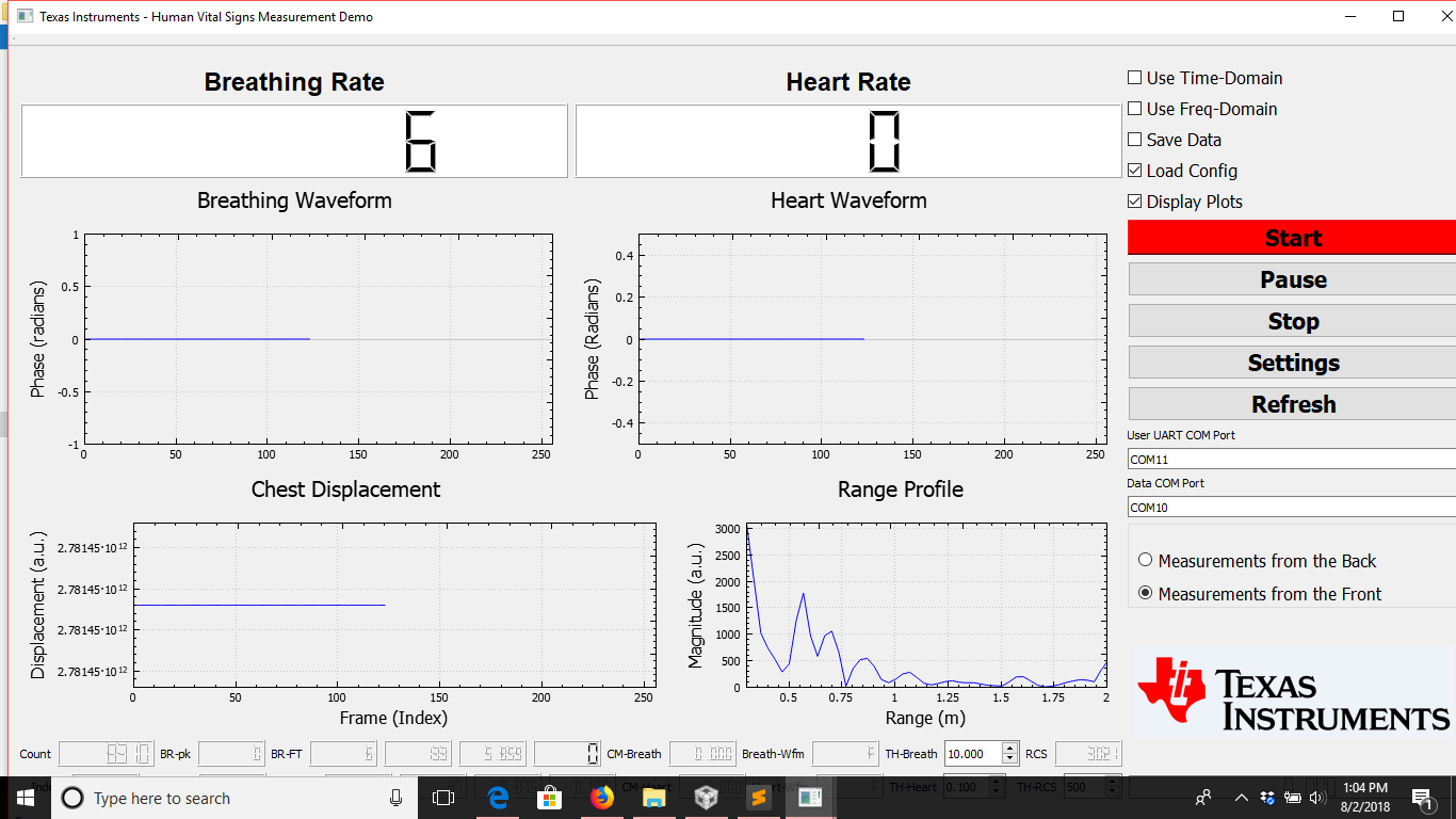

我正在尝试从毫米波汽车工具箱中运行驱动程序生命体征示例。
但是、尽管存在呼吸和心率曲线、但我仍在跟踪平坦输出、即使在静止几分钟后、我也不会出现任何波动。
    嘿、您可能需要重新启动 GUI。 值得注意的是、在应用程序中按"开始"后、如果您在"暂停"或"停止"后再次启动、您可能会获得更丰富的数据。 因此、请按照以下步骤操作、看看它是否能解决您的问题。
    1) 1)完全关闭 GUI
    2) 2)重置 MCU
    3) 3)启动 GUI 并根据需要进行必要设置
    这肯定会起作用。

    请确保您已根据为本实验提供的文档正确定位传感器。
    Kyle
    您好、Kyle、感谢您的联系。
    至于您的答案、我使用 TI 提供的支承夹将其放置在桌子上、我坐在近半米的位置。
    当我浏览文档时、我了解到稳定输出需要大约15秒或更长时间。
    但仍然不幸运。 我尝试对电路板进行下电上电并重新启动 GUI、但它没有帮助。

    所以、
    在 GUI 中进行一些调整后、我得到了一个精细的呼吸和心脏波形。
    最后、预编译版本适用于 IWR1642。
