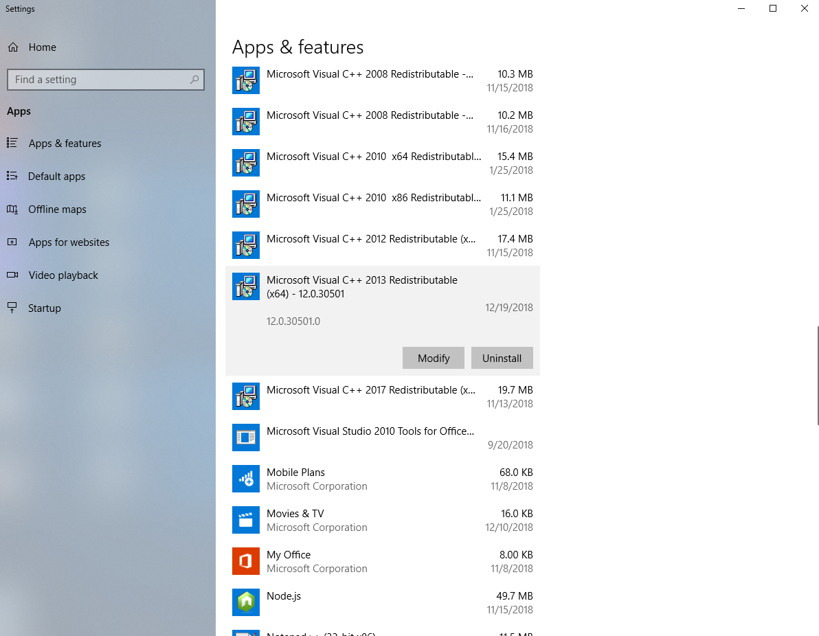

我将通过 DCA1000EVM 快速入门指南运行、并在步骤8中继续遇到相同的问题。 当我点击"run"时、大约20秒后会出现以下消息:
不能完全确定问题所在。 如果有任何帮助,我们将不胜感激。

    Josh、您好!
    您似乎缺少 MSVC 2013可再发行库。
    请从此处下载并安装它们:
    www.microsoft.com/.../details.aspx
    我认为您需要来自该链接的 vcredist_x64.exe。
    Anand
    Anand、您好!
    我想我昨天已经下载了该程序、但为了确保我重新安装了该程序、仍然收到了相同的错误消息。 如下面的屏幕截图所示、该程序似乎已安装、但我不确定 MSVC 库位于哪个目录中。 我能够在我的计算机上的以下目录中找到名为"msvcr120.dll"的文件:C:\ti\uniflash_4.5.0\desktopdb\content\TIC扩音器\win\ccs_base\DebugServer\bin
    很抱歉、这是一个错误-您能否从同一链接安装相同 Visual C++可再发行版本的 x86版本。
    Anand
