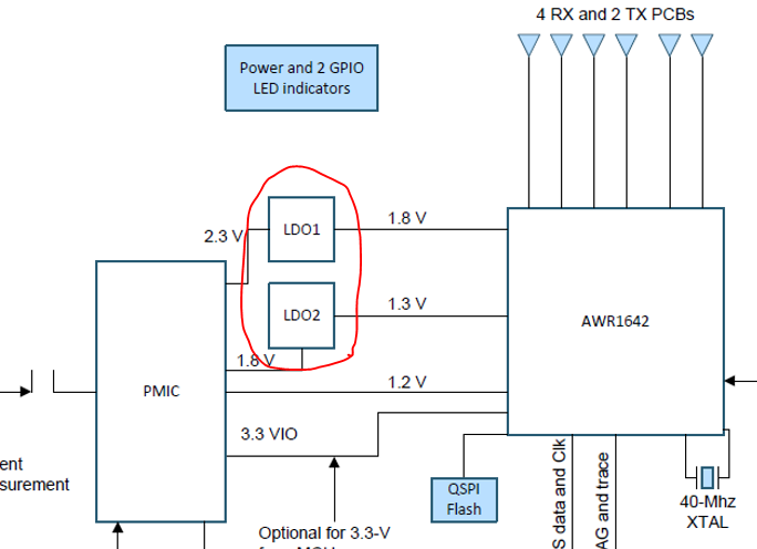

尊敬的支持团队
我发现 AWR1642BOOST 中有两个 LDO (tps7a8801和 tps7a8101)。
您能告诉我 LDO 的功耗吗?
Roger
    您好 Roger、
    您可以在表5-6的器件数据表中找到1.8V 和1.3V 电源轨的功耗。
    1.3V 电压轨上的最大电流约为2A、1.8V 电压轨上的最大电流约为850mA。
    Adrian
