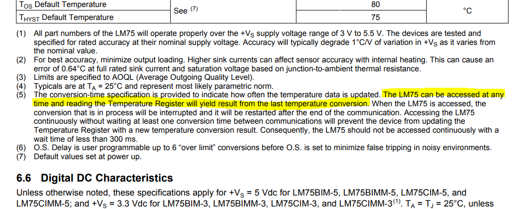

我需要使用 LM75B 实现小于300ms 的持续访问时间、这是否会真正中断转换过程?
我发现 ADC 转换部分完全独立于 I2C 总线部分、因此我假设不会阻止器件使用新的转换结果更新 Temp 寄存器。
    您好、Lok、
    感谢您与我们联系。 LM75B 是一款长期发布的器件。 遗憾的是、我无法找到该器件的信息、因为所有设计人员都不再与我们在一起。 但是、LM75A 与 LM75B 非常相似、我查看了字符数据。 最大转换时间为130ms。 您可以在转换时间之前读取温度、但温度结果将在之前的温度会话中保留、直到下一次转换完成。 有关 LM75A、B 和 C 之间差异的更多信息、请参阅以下链接。您可能需要查看其他器件、例如 TMP75、TMP75B、TMP75C、TMP175、TMP275、 和 TMP1075。

    您好、Lok、
    我假设您询问的是 LM75数据表第5页的注5。 此注释描述了您要询问的行为。
    如果您需要更频繁地更新温度、则应考虑改用 TMP75B。 该乘积的转换时间为27ms。
