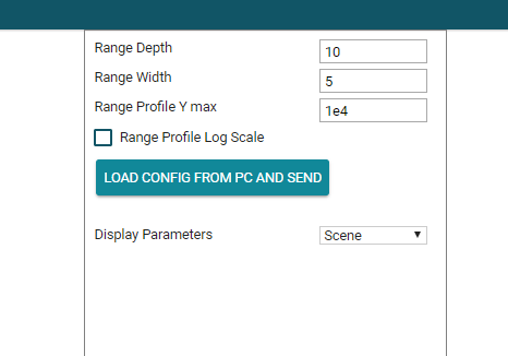

大家好、我的器件是 AWR1642BOOST。 我使用该器件运行  lab0005-high-Accure-16xx。  参考了本指南: high_Accuration_16xx_lab_user_guide.pdf。 (此文件位于  lab0005-high-Accure-16xx 中)
执行此步骤之后、我使用 High_Accuration_Visualizer (Web 应用程序)、从 PC 加载配置并发送后(配置文件位于 lab0005-high-Accure-16xx 中)
出现此错误:
如何解决此问题? 以及可以引用哪些信息来修改文件中的参数?
    请确保您使用的是 SDK 1.0选择配置选项卡
    谢谢你
    Cesar

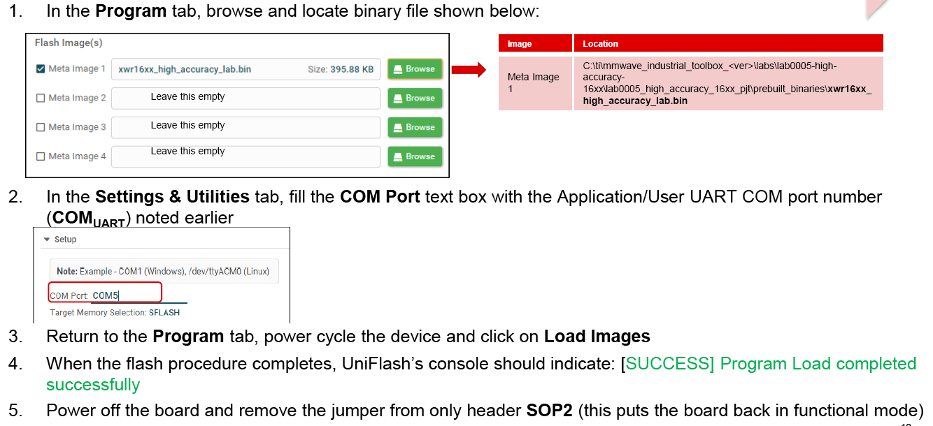

    请执行以下操作:
    首先、下载最新的毫米波工业工具箱2.2: dev.ti.com/.../
    接下来、使用预构建的二进制文件刷写 AWR1642BOOST。 执行此操作后、请记住移除 SOP2跳线并对电路板进行下电上电。
    最后、在可视化工具中、当您在文件夹 C:\ti\mmwave_industrial_toolbox_2_0\labs\lab0005-high-Accure-16xx\lab0005_high_Accuration_16xx_pjt 中选择 accuracyTest1.txt 时
    如果您仍收到相同的消息、请告知我们。

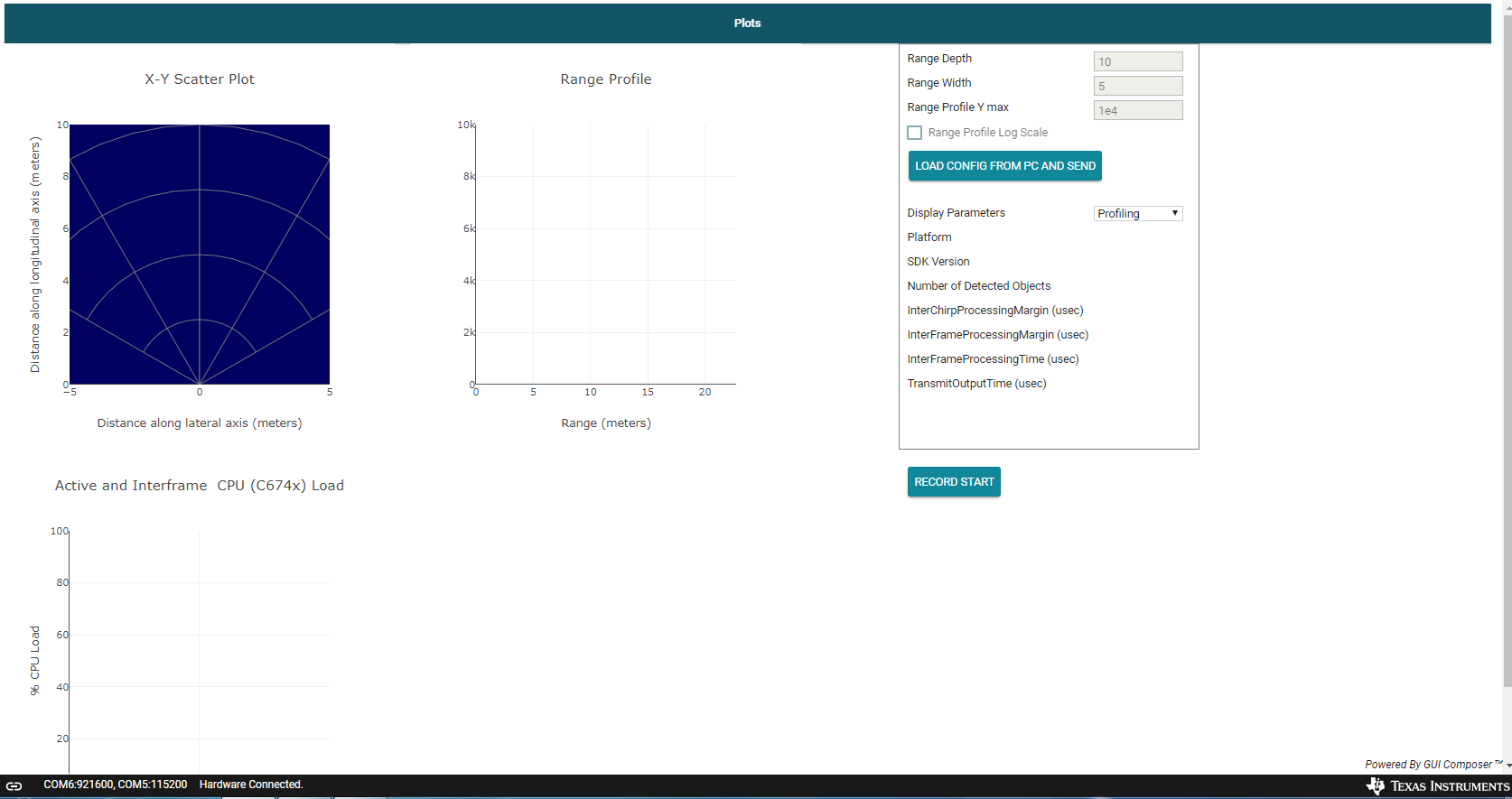

    感谢您的回复! 我卸载了 CCS 并再次安装。 此错误未再次出现。 但在高精度可视化工具(Web 应用)中、它不显示任何内容! 我怀疑这仍然是配置文件的问题。
    选择 accuracyTest1.txt 后,将显示如下。

    我完全按照用户指南中的步骤操作、但仍然无法正常工作。
     这是配置文件:后显示的高精度可视化工具
    我认为电路板有问题。

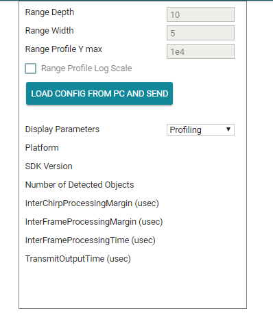

    此问题未再次出现。 但它仍然无法正常工作。这是   高精度可视化工具在我配置文件:(我应该将一个主题放在 雷达前面的距离)后显示的。
    我下载了工具箱 v2.2并安装在我的 EVM 上。 它工作正常。 我建议重新刷写并尝试在 EVM 上按 RESET BOTTON。
    该问题与对象位置无关。 毫米波传感器似乎没有向 PC 发送任何输出(统计信息显示屏上没有平台信息)。
    如果仍然无法正常工作、请首先尝试毫米波开箱即用演示、看看您是否可以在 EVM 上运行该演示。

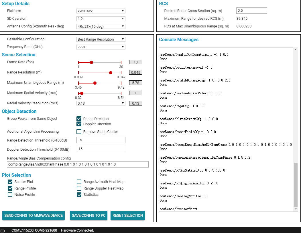

    感谢您的回复! 我尝试 开箱即用演示、但仍然无法正常工作。 似乎我发现了这个问题!!!
    配置完成后,sensorStart (sensorStart)下不会显示 Done (完成)!!我是对吗? 如果这是问题、解决它会很热?
