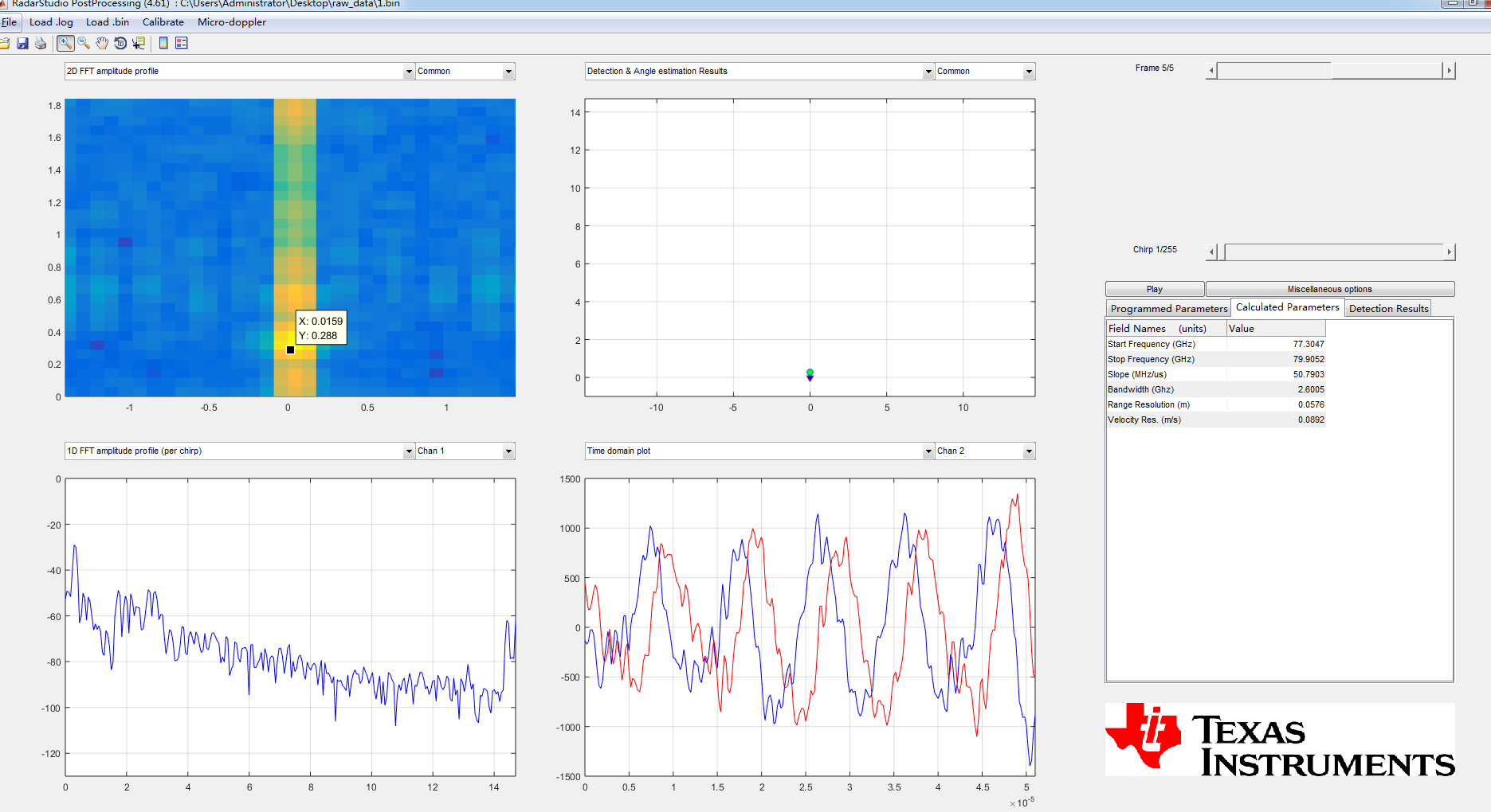

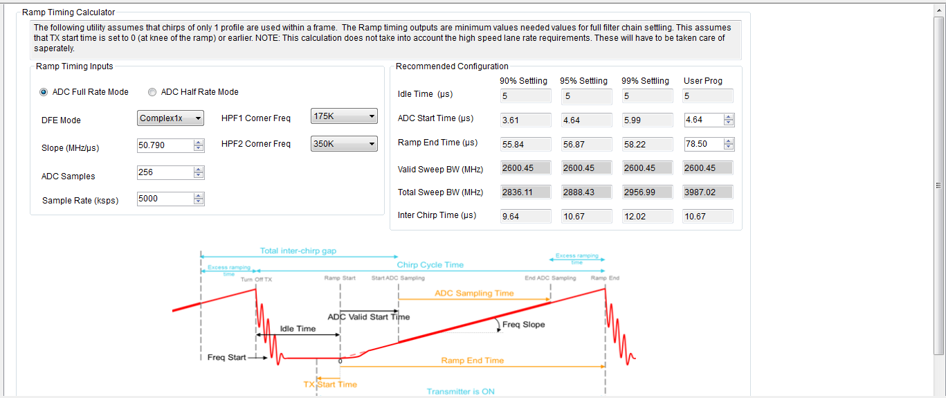

首先、我使用斜坡计时计算器来获取雷达参数、如图所示
其次、我在 距离0.23m 处的雷达前方放置了一本书
最后、我测量的距离为0.28m。
然后、我检查了结果、发现有效带宽约为2.6GHz
根据 时序原理图、有效带宽取决于 ADC 有效启动时间。 这是否意味着应用中的有效带宽小于4GHz?  如何配置4GHz 带宽?
    您是否查看过以下应用报告?
    www.ti.com/.../swra553.pdf
    谢谢你
    Cesar
    非常感谢
     重新阅读本  应用报告。 我对此进行了验证
     有效扫描带宽=斜率* ADC_SAples / Sample_Rate
    VALLED_TIME=ADC_SAples / Sample_Rate。
