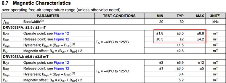

我在使用 DRV5033时遇到一些问题。
在以下规格表中、磁通量在1.8mT~6.8mT 时移动、并在0.5~4.2mT 时恢复。
此范围相对较大、动作和恢复点也相同。
当我们应用该设计时、能否设置该磁体的磁通量?
我们测试了霍尔元件的磁通量约为4.9mT。
根据以下参数表、如果霍尔元件的工作点为5.5mT、是否无法正常工作?
因为 Bop 和 BRP 点是重叠的。
 大规模生产中的磁通量分布是什么? 我如何知道这些数据?
谢谢。
    您好、Yisyuan、
    虽然 BOP 和 BRP 范围确实存在重叠、但必须注意|BOP|>|BRP|。 因此、不可能发生违反此条件的[BOP、BRP]值对。
    使用霍尔效应开关进行设计的一般方法是确保:
    1) 1) ON 条件下施加到霍尔开关的磁通大于 max (|BOP|)(对于 DRV5033为6.8mT)和
    2) 2)在关断条件下施加到霍尔开关的磁通< min (|BRP|)(对于 DRV5033为= 0.5mT)
    为了实现可靠的开关操作、最好为磁体的位置精度和磁场强度的变化留出一些额外的裕度、因为这些参数会导致施加的磁通量低于或高于目标值。 例如、如果磁体磁场强度分布的3xsigma 可能高达平均值的20%、则在为磁场强度包含20%裕度后的设计标准将变为:
    施加的(开启条件)> 6.8mT x 1.2 = 8.16mT
    施加的(关闭条件)< 0.5mT x 0.8 = 0.4mT
    这将促使选择足够强的磁体。 我们有 一个在线工具 (下面的屏幕截图)、在传感器灵敏度轴与磁体南北轴对齐的应用中、该工具在磁体选择方面非常有用。
