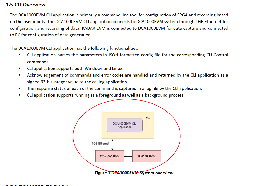

大家好、
客户在 CLI 的软件用户指南中看到、他可以通过 CLI 工具控制 DCA1000、最终完成数据收集任务。 这看起来他只能通过 CLI 工具编写类似 mmwavestudio 的函数。 他尝试使用 CLI 工具、他可以真正控制 DCA1000、但似乎只能配置 DCA1000。 在 mmwavestudio 中、我们还可以配置雷达板、例如波形配置等。 但他在 CLI 工具中看不到相关的配置命令。 客户想要确认是否仅通过 CLI 工具和雷达 EVM 板控制 DCA1000以实现原始数据收集? 如果是、您能否解释如何配置雷达波形的参数?
谢谢。
安妮
    尊敬的 Annie:
    我已要求专家对此进行研究、我们应该在接下来的几天为您提供答案。
    Akash
    您好、Annie:
    在 CLI 应用中、使用演示二进制文件刷写雷达 EVM。   当您运行演示可视化工具时、雷达配置会在演示可视化工具内部发送。
    希望这对您有所帮助、
    Zigang
