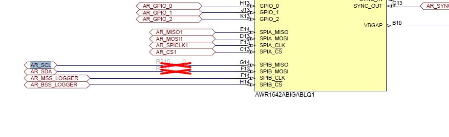

在调试中、模式 i2cHandle 为零。 这里有什么问题?
    你好,Laxmi,
      我想您正在尝试访问温度传感器、
    在调用 I2C 驱动器之前、您需要确保 将正确的外设连接到器件中的正确资源。

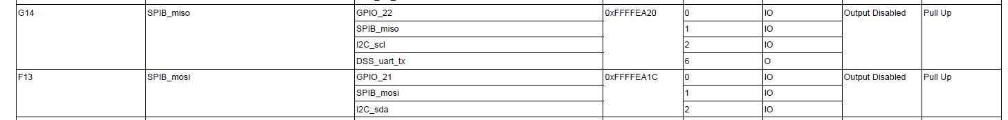

    即、在这种情况下、您需要将 I2C 器件 IP 连接到相应的引脚、此处的器件 I2C 线路连接到 SPIB_MISO (I2C_SCL)和 SPIB_MOSI (I2C_SDA)、默认情况下、这些线路由器件引导加载程序配置为 SPI 接口。
    根据器件架构、这些引脚可针对许多外设进行多路复用、我们可以连接 SPI、UART、I2C、GPIO 外设。  因此、在进行通信之前、我们需要确保将正确的引脚多路复用到器件内的正确外设、这是使用如下所示的引脚复用寄存器完成的。
    您需要在下面的引脚多路复用寄存器 shwon 中正确设置 I2C_SDA、I2C_SCL 值。
    您需要确保器件中的 I2C 主器件部分已正确设置。
    此外、
      您需要在电路板上安装电阻器 R210和 R211、以便可以将 I2C 线路连接到我们的器件。 目前未按如下所示填充
