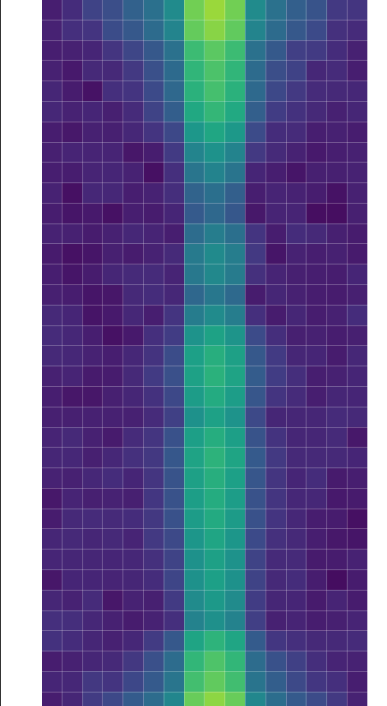

该图是我在不更改传感器代码的情况下获得的距离-多普勒热图、我仅裁剪了顶部部分、即捕获更接近雷达的物体的部分。

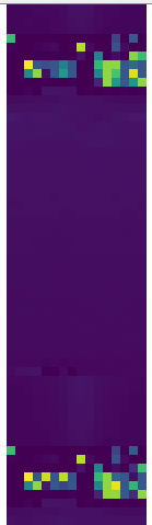

上图是所需的输出。 现在、通过上述更改、我得到的结果如下:
这显然是不正确的。
很明显、我对信息进行分块的方式并不正确
UART_writePolling (uartHandle、
(uint8_t*) detMatrix、
tl[tlvIdx].length /2);
我怀疑这可能是由于发出字节的顺序所致。 也许数据在存储器中采用不同的字节序、而是通过 UART 传输。 只需占用前半个块的存储器就有助于减少数据传输时间。 但是它发送的数据不正确...
有人能帮我解决这个问题吗?
提前非常感谢!

    如前所述、目标是以接近30 FPS 的速度获得距离多普勒热图。 这不能通过 ODS 或 AOP 等短程雷达来实现。 此外、可视化工具中的实时调优可以设置最大范围、但它仅影响检测点 TLV、热图仍会产生覆盖整个范围的结果。
    因此、我认为问题仍然存在:在通过 UART 发送时、对距离多普勒数据进行切片的正确方法是什么。
    在这里、UART_writePolling 的最后一个参数似乎是要发送的数据的大小、从第二个参数指定的指针位置开始。 我的方法只是将数据发送一半、但结果没有工作、我得到了奇怪的热图、如最后一条消息中所示。 您能否提供一些有关可能导致问题的原因的见解?
