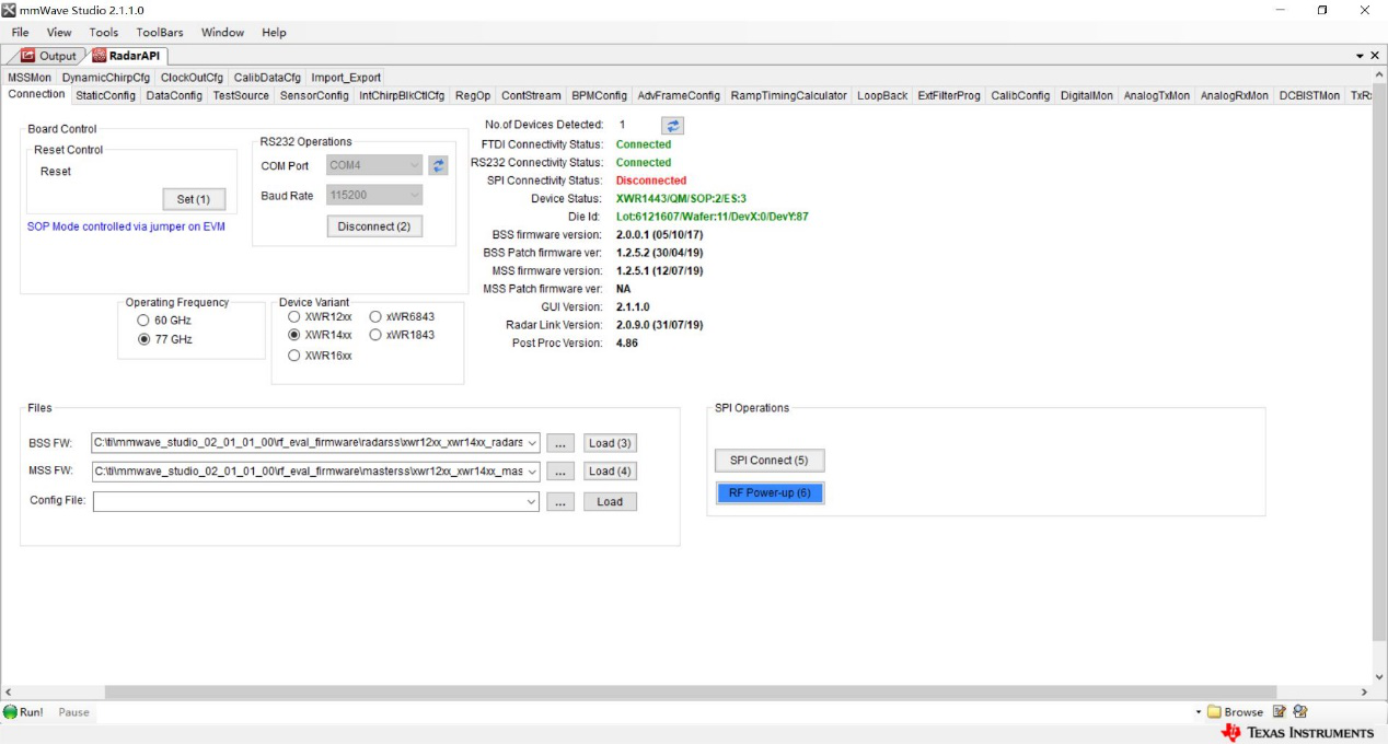

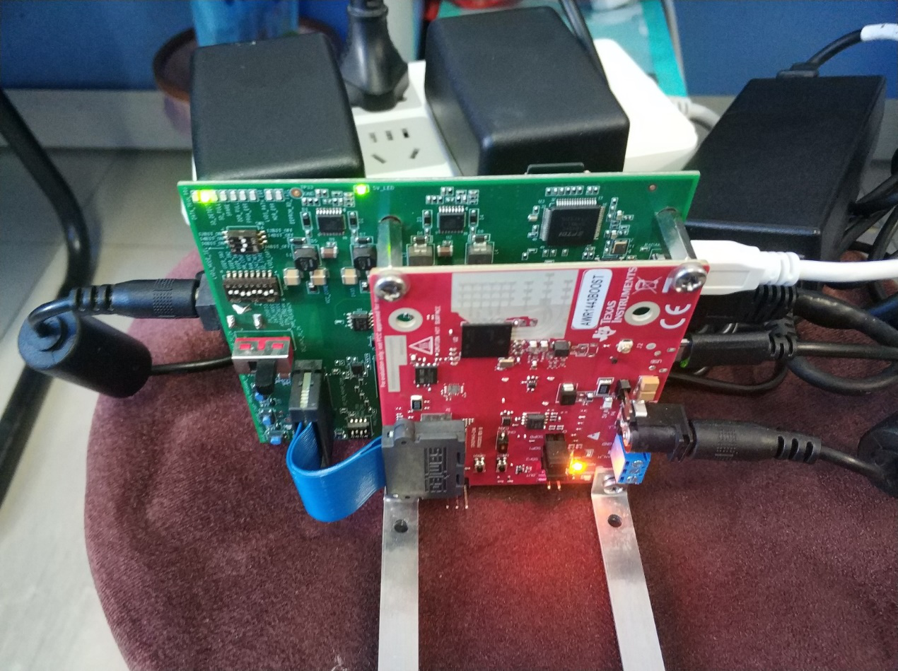

遵循[DCA1000EVM 快速入门指南]文件、SPI 连接步骤错误、使用以下两种解决方案未解决问题。
1.使用 UniFlash 软件格式化 SFLASH;
2.使用低版本软件 MMWAVE_STUDIO_01_00_00_00。
硬件连接图:
mmWave Studio 02.01.01.00软件界面的 RadarAPI 窗口的屏幕截图:
mmWave Studio 02.01.01.00软件接口输出窗口日志

[14:45:50] 器件状态:XWR1443/QM/SOP:2/ES:3
[14:45:50] [RadarAPI]:ar1.SaveSettings ('C:\Users\6\AppData\Roaming\RSTD\ar1gui.ini')
[14:45:55] [RadarAPI]:ar1.DownloadBSSFw ("C:\\ti\\mmwave_studio:02_01_01_00\\rf_ever_firmware\\radarss\\xwr12xx_xwr14xx_radarss.bin")
[14:45:55] [RadarAPI]:下载 BSS 修补程序 RPRC 二进制文件。
[14:46:03] [RadarAPI]:AR1.GetBSSFwVersion()
[14:46:03] [RadarAPI]:BSSFwVersion:(02.00.00.01 (05/10/17))
[14:46:03] [RadarAPI]:ar1.GetBSSPatchFwVersion()
[14:46:03] [RadarAPI]:BSSPatchFwVersion:(01.02.05.02 (30/04/19))
[14:46:05][RadarAPI]:ar1.DownloadMSSFw ("C:\\ti\\mmwave_studio:02_01_01_00\\rf_ever_firmware\\masterss\\xwr12xx_xwr14xx_masters.bin")
[14:46:05] [RadarAPI]:下载 MSS RPRC 二进制文件。
[14:46:23] [RadarAPI]:ar1.GetMSSFwVersion()
[14:46:23] [RadarAPI]:MSSFwVersion:(01.02.05.01 (12/07/19)
[14:46:36] [RadarAPI]:AR1.PowerOn (0、1000、0、0)
[14:46:36] 状态:失败、错误类型:RESP 超时
[14:46:40] 未收到 MSS 上电异步事件!
[14:47:22] [RadarAPI]:AR1.PowerOn (0、1000、0、0)
[14:47:22] 状态:失败、错误类型:RESP 超时
[14:47:27] 未收到 MSS 上电异步事件!
    AWR1443EVM 上有一个开关[S2]、可以选择在 CAN 或 SPI 之间进行选择。 默认情况下、它设置为 ON (打开)(选择为 CAN)。
    对于 mmWave Studio 连接、您需要关闭 S2 (选择为 SPI)。 请确保这样做吗?
    您可以参阅 AWR1443升压用户指南第2.7.4节、找到此开关的位置。
    请告诉我们问题是否仍然存在。
    石田
    谢谢、问题已经解决。
