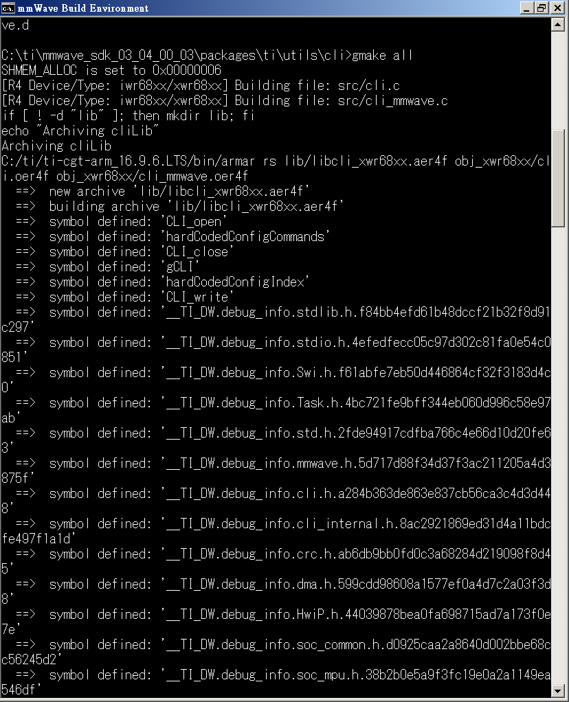

1.我想用 DOS 命令下的"gmake all"执行 CLI 硬编码方法
 2.我尝试在 SDK 3.4.0.3的最新版本上运行、但在未完成的过程中失败、请参见下图、

    从上面的快照中、不清楚是否确实存在错误、因为在这两种情况下都会生成以下 traceis、 并且在 SDK 3.4情况下也会返回 windows 命令提示符。 只有“符号定义...” 对于 SDK 3.4、未生成日志、但这可能是由于用于调用归档器的不同选项所致。

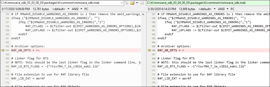

    查看您共享的快照、我看不到任何问题、因为 CLI 库已生成、大小也与原始库大致相同。 如前所述、由于 SDK 3.4中用于调用归档器的选项与 SDK 3.3不同、因此不会生成详细输出(即上面提到的跟踪)、如下所示。 您可以通过在 MMWave_SDK.mak 中更改此选项来启用详细输出
    尼廷

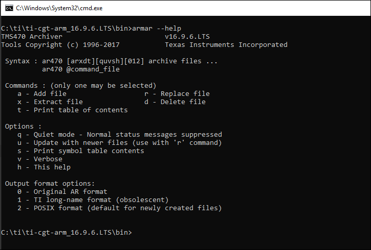

    如果不清楚、您可以看到 s 选项是在控制台上打印生成的符号表的选项、如下所示。 它仅提供更详细的输出、删除此选项不会以任何方式影响生成的库。

    2.好的、在 MMWave_sdk.mak 中添加了"S"选项后、符号名称显示为完美
       请参阅以下快照:
