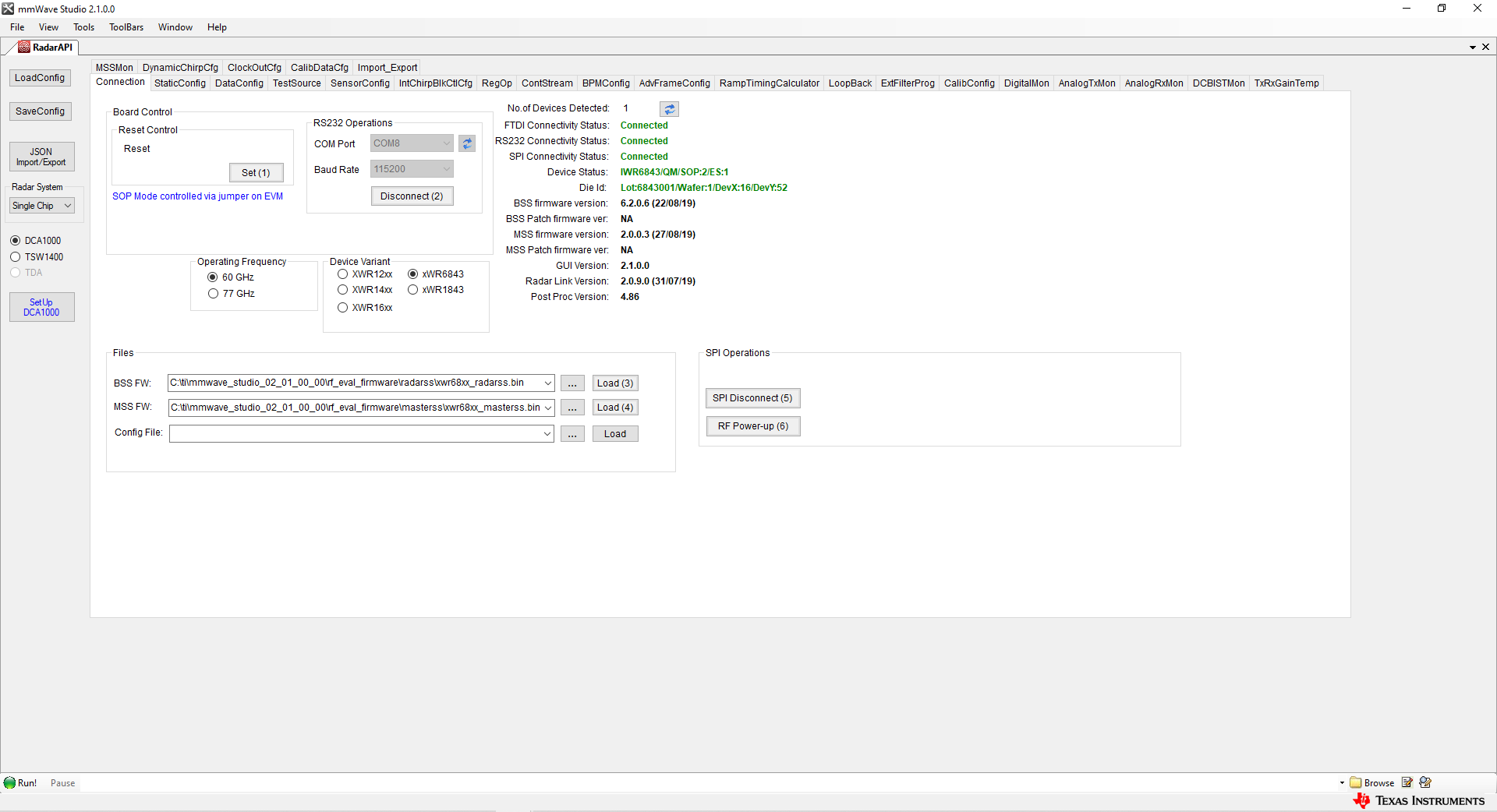

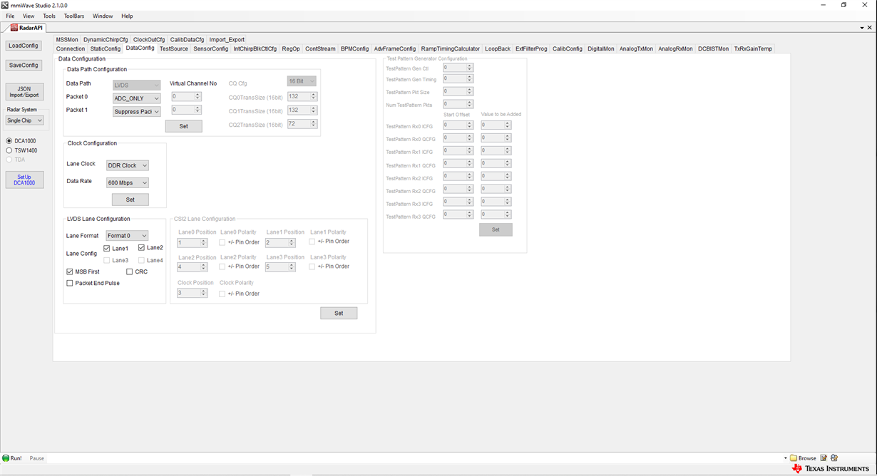

与 MMWAVEICBOOST 和 DCA1000EVM 配合使用时、我很难从 IWR6843AOPEVM 获取原始数据。  我确实让 IWR6843AOPEVM 按照 以下说明使用开箱即用演示工作:http://dev.ti.com/tirex/explore/node?node=AIHy77joqu3jXFmjqwkBKQ__VLyFKFf__LATEST&search=mmwave。 我还能够通过 USB 通过 UART 使用 python 连接到它。 但是、我无法获得足够快的数据速率、因此我遵循此处(training.ti.com/.../mmwave_sensor_raw_data_capture_using_dca1000_v02.pdf)概述的程序来获取原始数据。
但是、在触发帧后、我无法运行 PostProc、因为我在 cli_logfile.txt 中不断获得"无 LVDS 数据"。

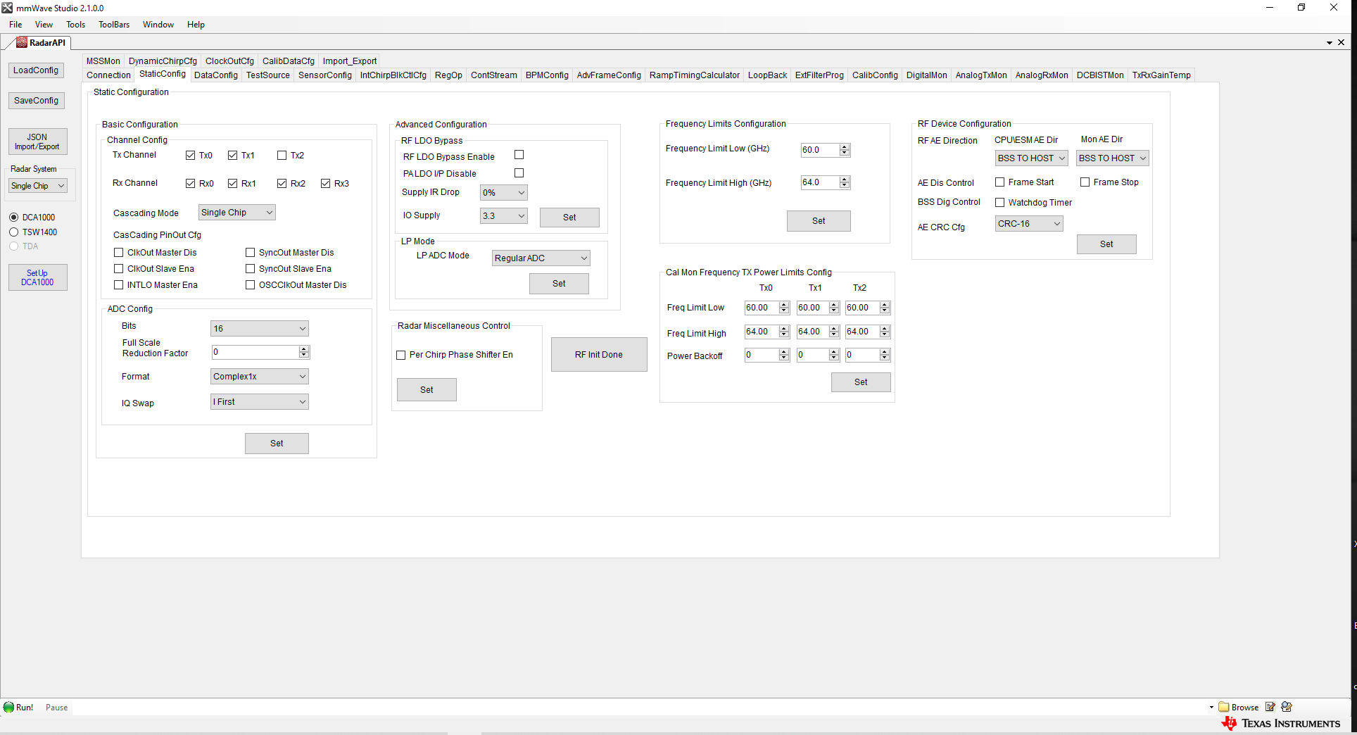

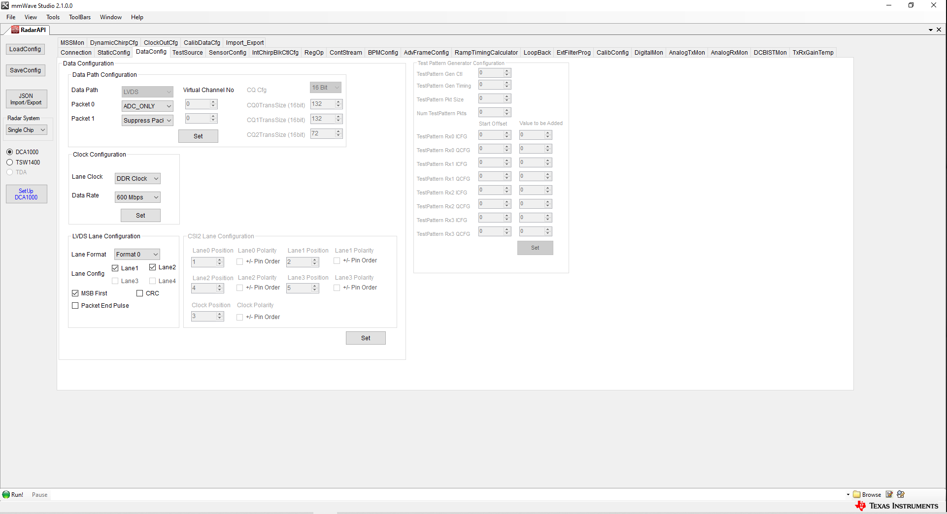

以下是 mmWaveStudio 的一些屏幕截图:

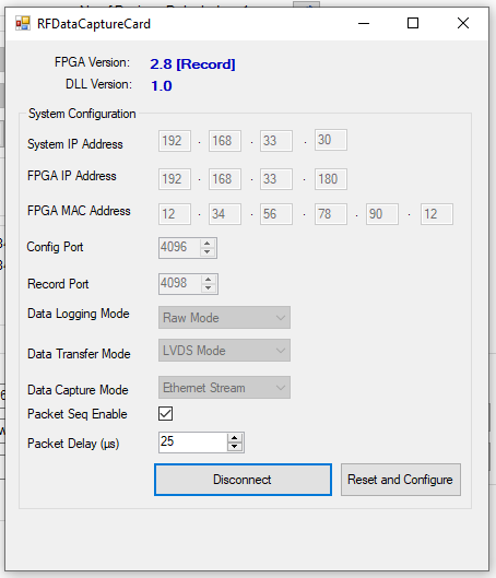

    我查看了另一个问题并尝试了:
    1) 1)增加数据包延迟... 没有帮助
    2) 2)我禁用了 wifi 并关闭了防火墙... 没有帮助
    3) 3)我有一个 IWR1642Boost、因此我尝试查看它是否起作用。 我能够遵循 DCA1000快速入门指南( )并通过运行 C:\ti\mmwave_studio 02_01_00_00\mmWaveStudio\Scripts\DataCaptureDemo_xWR.lua 脚本从 IWR1642 BOOST 获取数据。
    即使使用 C:\ti\mmwave_studio 02_01_00_00\mmWaveStudio\Scripts\DataCaptureDemo_xWR.lua、IWR6843AOP 仍然无法获取任何数据
    还有其他可以尝试的吗?
    单步执行 DataCaptureDemo_xWR.lua 脚本、我看到射频加电失败。
    --射频加电
    如果(AR1.RfEnable()==0)那么
    WriteToLog ("RF Enable Successn"、"绿色环保")
    其他
    WriteToLog ("RF Enable Failure\n"、"red")
    结束
    解决了我的问题 IWR6843AOPEVA 是 ES:1、我使用 的是 MMWAVE_STUDIO_02_01_00_00以及其中的固件。  我换用了较旧版本的 mmWave Studio (MMWAVE_STUDIO_02_00_00_02)、一切看起来更好。 我看到 一个包含数据的 adc_data_Raw_0.bin 文件、但 adc_data.bin 文件为空、我收到以下错误。  是否知道后处理 UI 为什么不起作用?

    通过增加数据包延迟来解决问题、如 https://e2e.ti.com/support/sensors/f/1023/t/858115中所述
