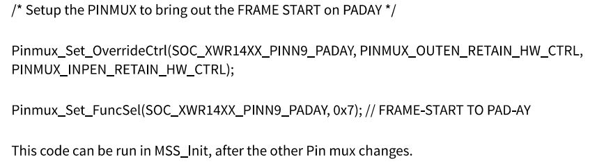

在 SDK 2.1中、有一个用于 AWR1443的演示。 现在、我需要将以下代码添加到 main.c 文件中、以便使用 SYNC 信号启用 MCUCLKOUT 引脚。 我想知道以下步骤是否正确。
首先、我们需要将代码添加到 main.c 文件中、然后运行 setenv.bat 来构建环境、然后运行 gmake clean 和 gmake all 来生成新的.bin 文件。
谢谢你。

    是的、您的步骤应该正确。 如果有任何问题、请尝试并告知我们。
