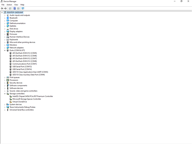

我将 AWR1843雷达传感器与 DCA1000EVM 数据采集卡配合使用、 所有端口都能正确识别、 但当我 点击"mmWave Studio 2.1.1.0"中的"SPI Connect (5)"时、软件突然崩溃。

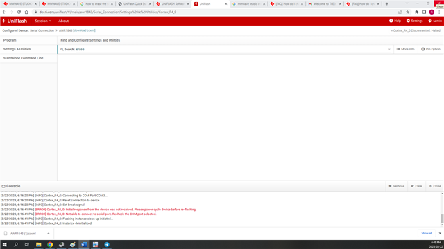

我将执行"mmwave_studio _user_guide.pdf "中的步骤、其中显示"如果 SPI 连接未成功、您可能需要擦除串行闪存、然后使用 Uniflash 工具重试。" 我不确定是否指的是软件崩溃; 但是、我按照 software-dl.ti.com/.../uniflash_quick_start_guide.html 中 "Erase the device and other settings and utilities"下的说明进行操作、其中显示了我应该在 UniFlash 中的"settings & utilities"下搜索单词"ere"、但与图片不同的是、该图标没有显示任何结果、因此我认为我可以格式化串行闪存。
我尝试了 Uniflash 工具的已安装版本和云版本、两者都进行了错误按摩、说"无法连接到串行端口。 重新检查所选的 COM 端口。" 我正在选择正确的 COM 端口、在我的计算机上是 COM3、用于"XDS110 Class Application/User UART (COM3)"。

    您好 Jejomar:
    您可能无法连接到闪存的串行端口、因为该端口正被另一应用程序使用。
    您能否关闭所有应用程序并仅使用 Uniflash 并擦除闪存?
