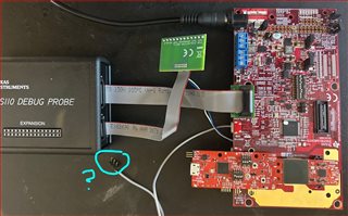

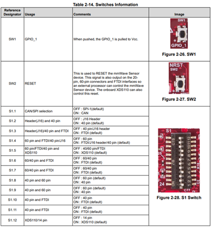

为了进行进一步开发、我想使用我们自己的目标硬件、并希望用 XDS110调试探针替换 MMWAVEICBOOST 载板。 将载板替换为 XDS110时、第一步我已将 XDS110调试接口与 MMWAVEICBOOST 载板的14引脚 JTAG 连接器连接在一起。 我还将 XDS110 AUX 功能接口的 Rx 和 Tx 线与 MMWAVEICBOOST 载板的 J5连接器相连。 载板的 DIP 开关 S1.1至 S1.11设置如用户指南"60GHz 毫米波传感器 EVM "的表2.1列" 40引脚 LP/BP"位置"所示。 S1.12被设置为"关"。

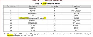

我要问的问题是、如何将载板上 J6的引脚9上提供的数据链路与 XDS110相连? 我曾尝试在 XDS110上使用扩展连接器、但在查看器软件上没有收到任何数据、就像我将 MMWAVEICBOOST 载板用作调试器时那样。

    请参阅以下 EVM 用户指南和开关位置。
    https://www.ti.com/lit/ug/swru546e/swru546e.pdf
    它需要配置正确的开关设置、以将信号连接到正确的连接器。

    有关扩展头上的相应引脚、请参阅《XDS110调试探针用户指南》。 表2似乎表示引脚17。 这是您使用的引脚吗? 我认为您可能还需要 GND 连接。 请检查原理图确认适当的 GND 引脚。

    我仍然无法通过外部 XDS110调试探针使 MSS 记录器数据链路正常工作。 我已经尝试将 MMS 记录器信号(在以前的照片上标有蓝色圆圈)连接到 XDS 的多个输入、但运气不好。 OOB 的 CLI 的第一个 RS232通道在外部 XDS110上运行良好。 使用 MMWAVEICBOOST 载板上的 XDS、串行(CLI 和 MSS logger)通道都可以。 由于我没有  MMWAVEICBOOST 板的原理图、因此我不知道 MSS LOGGER 信号与板载 XDS 芯片的哪个引脚连接。 您知道板载 XDS 芯片和外部 XDS110探针是否使用了相同的芯片吗?

    我还认为您的 S1.11设置不正确。 S1.11关闭后、SOP 引脚连接到40引脚连接器、但您似乎没有在 J6上使用这些引脚。  请确认。

    感谢原理图。 如果在 mmwciboost 上使用 XDS110、则  MSS LOGGER 信号 会路由到 XDS 芯片的引脚25 "U7RX"。
    在 外部 XDS110调试探针的扩展连接器上 、引脚17上有"GPIO (PC4)、UART7 RX"可用。 我已经尝试使用该引脚、但记录器数据没有直接到达信号查看器、就像使用 MMWAVECIBOOSTER 载板上的 XDS 一样。 我已通过示波器确认从 J6 (MMWASVECIBOOST 板)的引脚9连接到 XDS110扩展探头的引脚17的导线上存在记录器数据。
