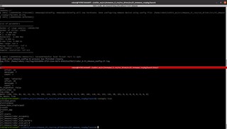

我一直在尝试根据 用户指南在 RViz 中可视化 Pointcloud2数据
很遗憾、我无法在可视化工具中查看任何点云、并显示错误消息" 无法从帧[/ti_mmwave_0]转换为帧[ti_mmwave_pclc] '。 当我回应这个主题,我可以清楚地看到,数据正在发布的主题。
我的操作系统: Ubuntu 20.04.6 LTS
ROS 版本: Noetic
PIC1:RViz 中没有数据点(注意左下角的错误消息)
PIC2:使用的启动文件:1843_MULTI_3D_0.LAUNCH 以及 bin 文件:xwr18xx_mmw_demo.bin (在../ROS_DRIVER/src/ti_mmWave_rospkg/bin 中)和当前正在运行的 ROSTOP。
PIC3:我回显主题/ti_mmwave/radar_scan_PCL_0时接收到的数据。

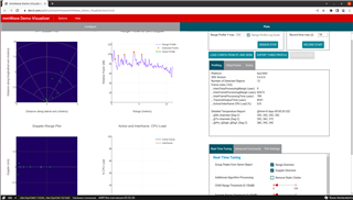

Pic4:使用在线可视化工具运行相同的.bin 文件。

    所以问题似乎出在 ROS 端、因为传感器似乎工作正常。 我首先建议的是拥有 ROS 软件包的最新版本、如 PCL 和 TF2。 另一个可能是研究1843启动文件调用的 RViz 文件、并检查与毫米波传感器提供的 RScan 消息交互的区域
    佩德霍姆
    谢谢你的答复。
    下载固件的软件。 我将"frame_id"值从"/ti_mmwave_0"更改为"ti_mmwave_0"、这解决了 我的错误。
