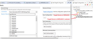

    尊敬的 Tim:
    有一个好消息,当我  用下面的 Point1显示的相同版本"AWRL6432"更改"目标配置"时,串行有一些输出显示在下面的 picture1。 让 EVM 开始接收串行数据。 但是,如何使 serial 获取正确的 CLI 命令? 可以帮帮我。
                   图1
    1、我 从 Resource Explorer 加载演示"mmwave_demo_xwrL64xx-evm_m4fss0-0_freertos_ti-arm-clang"。 但它会让我感到困惑、在"目标配置"中的"板或器件"配置是"IWRL6432"、但我在"用户定义"中创建的配置是 AWRL6432、我不确定它是否正常。 如下图所示。
              图2

    尊敬的 Bo:
    您能否尝试更改 tera Term 中的设置、以便在发送数据时具有1毫秒/字符的延迟? TeraTerm 发送数据的速度过快。
    请确保您是否已刷写 MMWave_demo、如上一篇文章中所述、使用 parking_5m.cfg。 在目标配置中 IWRL 与 AWRL 并不重要。
    要检查器件版本、您能否在 CCS 中连接到该内核、打开存储器浏览器并检查地址 0x5A020038? 请报告此处的值。
