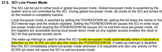

  有一个问题困扰着我。 据我所知,IDLE 用于标记接收端是否准备就绪(请参阅下面的表27-10)。
发送端应在发送数据之前检查空闲是否为0、如果为0、则发送数据将开始。 但是、在断电模式下、IDLE 始终设置为1、这意味着它永远无法准备好接收。 然后发送端永远不能发送数据。  因此、接收器侧不会等待低电平(即使 WAKE_INT 已启用)、因此无法自动退出断电模式(如下图所示)。 这会产生一个死锁。 如何解决这个死锁问题? 如果发送方在发送数据之前未查询空闲、空闲存在的关键是什么?

    我认为发送端不必在发送数据之前检查空闲位。 我认为该位用于进行更多的系统级检查、而无需使用协议本身。
    此外、我想知道的是、根据通信协议、您似乎想要实现非常稳健的行为。 是否考虑过使用具有 ACK 和 SPI 等其他功能的协议?

    如果在上电后没有必要等待 IDLE 位变为低电平、则 在上电后立即感应的 UART 第一个帧数据将被丢弃、因为 IDLE 位为高电平表示消息发送器未准备好接收任何数据。
    因此、在我看来、为了接收所有数据、发送器应等待空闲位变为低电平、或 在  上电后发送第一个数据之前发送11位空闲周期。 是这样吗?
     期待您的回复! 谢谢。
    是的、这对我来说很合理、应该防止数据被丢弃。
