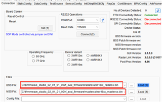

当我使用 mmwaveStudio_02_01_01_00,时、我会对 AWR1843BOOST 器件上的两个二进制文件及其运行模式感到困惑。
您能告诉我 此 RL_eval_firmware 的雷达模式是什么吗? USRR? SRR 还是 MRR? 我如何找到它的 src 代码、亲自获取项目并重建这两个 bin 文件。
此外、我 知道如何重建 CCS 项目、只需首先告诉我这个问题、然后给我一些建议即可。 谢谢你。

    仅当使用 mmWave Studio 时、才需要这两个二进制文件。
    使用 mmWave Studio 工具、需要使用特殊版本的固件。 用户无法构建该固件。 TI 不会仅提供生成的二进制文件的源代码、
    塞萨尔

    很抱歉打扰您。
    两个预构建单元图像下载到雷达器件时看到的波形。
    如何在 mmwaveStudio 中在 USRR 和 MRR 之间选择一种模式? 是否意味着我需要以适当的方式修改 FMCW 带宽、使其适合我设置的范围、以便成功地增大目标的检测范围?
