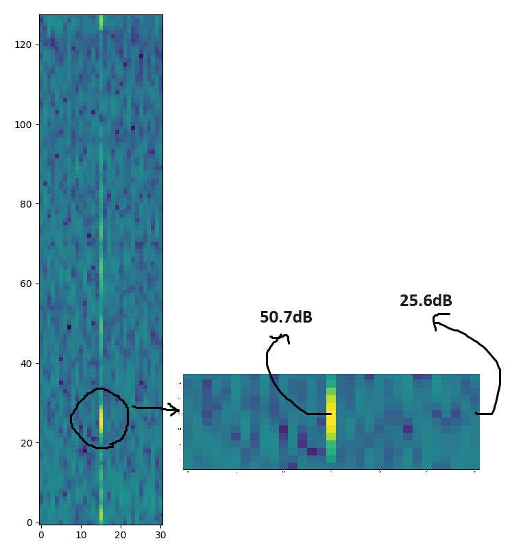

    让我们从不同的角度来解决该问题。
    在下面的 mmWave Studio 屏幕截图中、在5.856m 处检测到 RCS 为21dBSm 的角落。
    此角寄存器的接收功率为-45.8dBFS。 此外、表示噪声水平的高速电池的平均功率(如果该假设不正确、请更正我)为-94.39dBFS。 因此、通过一个简单的振幅 为48.59dB 的 SNR
    我努力通过在 Python 中独立处理原始数据 bin 文件来复制这个 SNR 结果。
    最初、我通过选择相同的子帧和通道来确保时域图准确匹配、从而确认 bin 文件读取成功。
    然后、我在两个轴上传导范围窗口化和 FFT、计算结果绝对值的10*log10。
    随后、我以50.7dB 的强度在正确范围内观察到了目标。 然而、在最高速度单元从同一范围内提取的噪声水平为25.6dB、从而导致 25.1dB 的 SNR 的48.59dB 不符合 mmWave Studio 报告的要求。
    您能否帮助确定不一致之处?
    提前感谢、
    什洛米

    大家好:
    当绘制2D FFT 输出从线性幅值到 dB 时,您需要采用20*log10()。
    此致!
    自贡
    明白了、感谢您清除它。
    很明显、测量的 SNR 和理论 SNR 之间仍然存在差异。
    在下面提供的代码中、您将注意到理论 SNR 计算-
    对于 R=5.85m 的情况、我应整合7dB 的额外损耗、以大致匹配 mmWave Studio 报告的 SNR。
    对于 R=12m 或20m 的情况、我应考虑10dB 的额外损耗来实现类似的结果。 对于附加损耗、这些值看起来非常高;通常、我们预计约为5dB。
    1.您能否对这种不一致性提出任何见解?
    2.预计额外损耗为10dB 似乎合理吗?
    3.与较大的距离相比、5.85m 范围内的额外损耗值为何不同?

    大家好:
    您可以通过线性调频脉冲配置发送吗?
    此致!
    自贡
    当然、以下是用于上述 线性调频脉冲配置的参数:
    起始频率60GHz
    频率斜率65 MHz /μ s
    采样率12.5MHz
    样本数64
    线性调频脉冲环路31
    空闲时间5usec
    ADC 有效开始时间5.12usec
    斜升结束时间11usec
    帧周期0.8ms
    谢谢。

    尊敬的 Nathan:
    我们将直接通过零速度与高速度二进制图进行 SNR 计算。
    在此图中、根据以下公式、本底噪声随着线性调频脉冲数量的增加而降低:
    N = K*T* NF *L*RX_GAIN/TOT
    其中、目标上的时间 tot= N (RampEndTime - ADCstart)。
    噪声系数(NF)和线性调频脉冲数(N)应以某种方式成为 SNR 公式的一部分、我在您的 Excel 中看不到它、这是我们计算之间的主要区别。
    我同意接收功率不受线性调频脉冲数的影响(在此图中)、但正如我所提到的、本底噪声会受到影响、因此该图是2D FFT 图的表示、而该图实际上考虑了 FFT 期间的线性调频脉冲数。
    你同意吗? 如果是、在 r = 5.856m 时、我们理论上得到的 SNR 为54dB、而测量的 SNR 为47.8dB。 我的问题是:假设此范围内的损耗(L)额外增加7dB 是否正确?
    谢谢。
    什洛米
    尊敬的 Shlomi:
    您是如何 在右上角创建图表的? Studio 似乎指示您正在使用的线性调频脉冲数是31中的1。 如果您仅使用1个线性调频脉冲、则无法区分低多普勒和高多普勒 频段、因为速度信息来自多个线性调频脉冲上的 FFT。 您是否修改了 Studio 以在右上角 的图形上显示信息? 或者、这是未修改的代码中的一个选项吗?
    此外-您从哪里得到该方程? 这是否不表示损耗增加、噪声功率增加? 此外、看起来您在目标上将时间代入带宽、我认为这对单个线性调频脉冲有效、但对多个线性调频脉冲可能没有意义。
    N=K*T* NF * L*RX_GAIN/tot[/quot]
    此致!
    纳特
    您好、Nate!
    感谢您的及时响应。
    我将在一个帧内使用2个子帧。 在右上角的图形中、我可以选择要分析的特定帧、并对4个图形进行相应的调整。
    务必要了解、更改线性调频脉冲数不会影响顶部的两个图、因为它们与全子帧处理有关。
    在右上角子图中、蓝色线表示从零速度单元的左上角子图接收的功率、而黑线(噪声级别)表示每个距离的高速平均值。 由于它们缺少目标数据、因此它们反映噪声级别。
    若要验证这些观察结果、您可以使用 mmWave Studio 中的 Advanced chirp Configuration 选项卡、并设置两个具有相同线性调频脉冲配置的相似子帧。 这将自动生成我的屏幕截图中所示的右上角的图形。
    至于本底噪声方程、根据讨论线程[LINK]、应通过除以目标时间来计算噪声水平、该时间等于线性调频脉冲数乘以线性调频脉冲时间。
    至于额外的损耗,考虑到我们就接收功率计算达成的协议[ Pt * Gt * Gr * lambda^2 * sigma * Rx_gain /((4ppi)^3 * R^4)],并将右上角子图中的黑线识别为噪声水平,我们可以推断出 SNR 是接收功率除以噪声水平。 不过、考虑 SNR 公式包括额外的损耗和 tot、如果我们确认 tot 是上一线程所示噪声水平的一部分、我们可以得出结论、额外的损耗是本底噪声公式的一部分。
    我期待听到您对此事的看法。
    谢谢。
    什洛米
    尊敬的 Shlomi:
    您的链接中引用的在线研讨会使用该公式。
    基于此、噪声可以计算为(k T NF)/T_f、但我认为您不应在公式中用此值乘以损耗、而应除以损耗、因为损耗越多意味着噪声功率越低。
    此致!
    纳特
    您好、Nate!
    因此、我们对其进行了校准、即通过除以目标上电时间计算本底噪声、即等于 N*(Ramp_End_Time - ADC_PWM Start_Time)、其中 N 是帧中的线性调频脉冲数。 我们到目前为止是否同意?
    如果是、并且我们还同意、从右上角的子图中、我们可以通过 SNR = PR / N 来计算 SNR、其中 PR 是接收功率(蓝线)、N 是本底噪声(黑线)。
    我们已经同意 PR 的公式,所以如果你和我在一起,你同意噪声水平包括在它的公式中的时间目标.
    我们知道、额外的损耗应存在于 SNR 公式的分母中。 如果我们商定 PR 公式、那么这些损失可能是作为乘数的本底噪声公式中的唯一损失。
    此外、如果我们回顾我之前描述的测量与理论表(引述如下)、我们会发现在额外损耗为10dB 的情况下、测量结果和理论结果是相似的。 否则、需要对10dB 的差异进行说明。
    顺便说一下、如果我将表中的 SNR 分成 PR 和 N、则测量的功率和理论的接收功率是相似的、而本底噪声大约显示了10dB 的差异、我认为这是额外损耗的原因。
    请分享您的想法。

    尊敬的 Shlomi:
    我 明白你现在的意思。 我认为这里额外增加10dB 损耗的原因是相位噪声。 您的噪声系数公式使用数据表值来计算噪声系数、该值仅指 RX 链的噪声系数。 如果考虑到 TX+RX 对引入的额外相位噪声、则等效噪声系数会增加约13dB。 很抱歉、我无法就此分享更多信息、因为它与 受 TI 保护的 IP 有关。 但是、请注意、我已经与我们的设计团队讨论过这个问题、我们认为这是导致您看到差异的原因。
    此致!
    纳特
    您好、Nate!
    我们是否有关于 TX+RX 噪声系数值的经验法则?
    您是否建议将 SNR 公式中的 NF 加倍? 例如、如果接收器的 NF 为13dB、我是否应该在 SNR 公式中使用26dB 作为 NF?
    从我的测量结果中、我观察到测量结果与理论结果之间存在7-10 dB 的视差、但还没有看到13dB 的差异。
    您能否详细说明 AWR2544LOP 中的 TX+RX 噪声系数?
    谢谢。
