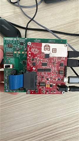

我们尝试使用 DCA1000和 IWRL6432并使用 mmWave Studio 捕获原始数据。

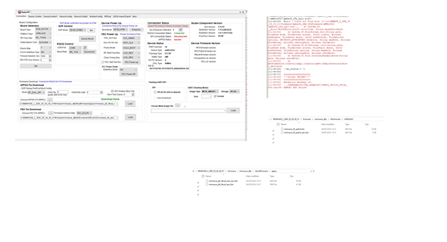

    现在、我们按照此 URL 配置 DCA1000和 IWRL6432以捕获原始数据。
    我相应地更改了 LUA 脚本并运行了它。 我可以看到以下内容、
    1) 1) RS232连接状态=>成功
    2) 2) APPSS 固件下载=>成功
    但似乎 mmwavestudio 在尝试下载 FEC 文件时失败
    我已检查 mmWave Studio 正在搜索的文件的位置、但我没有看到该文件。
    文件是否位于 其他位置? 或者我们是否需要从 TI 网站的其他位置下载该文件?
    因为我看到了一些补丁文件。 我是否需要更改 LUA 脚本以使用这些文件而不是其查找的文件? 如果可以。 我们应该选择哪个文件?

    为了确保我们直接复制粘贴您提供的 LUA 脚本、并确保"firmware_directory_base"已相应地更改为我们的 PC。 (还根据我们的器件枚举更改了 COM 端口号)
    我们仍然得到与昨天相同的误差。  COM 端口成功连接。 APPSS 固件已成功上传。 但是 mmWave Studio 看起来无法找到"RFS_FIRMWARE"。
    我们使用的是"mmwave_L_SDK_05_04_00_01"、但"rfsfirmware\xWRL6432"目录中没有"mmwave_rfs_rprc.bin"。
    在您公开 SDK 时、内部系统是否有可能错过该文件?
    因为我们在世界其他地区的其他 PC 上下载了 SDK、但仍然缺少该文件。
    RFS_firmware 应仅为 ES2器件的补丁。 不带补丁的 RFS_firmware 适用于较旧的芯片(ES1)。 如果您注释掉该行、那么您是否可以完全相同地进行原始数据采集?

    正如您建议的那样、我们首先尝试注释掉包含"RFS_firmware"的行、该行在 mmWave Studio 上产生了以下错误
    然后、我们尝试将二进制文件更改为 mmwave_rfs_patch.bin、因为 LUA 脚本未使用该文件。 但它会导致以下错误。
    有什么想法、我们还能尝试什么?
    您没有为脚本的第59行加载正确的文件。 它需要是 mmwave_rfs_patch_rprc.bin、而不是 mmwave_rfs_patch.bin

    我回去后抓取了  我链接的3324.IWRL6432_common_device_setup.lua 并运行了它。 除了 RS232端口,我什么都没有改变,它工作正常。 您可以在下面看到它使用的两个文件是 mmwave_plt_rfeval_rprc.bin (用于 APPSS 固件下载)和 mmwave_rfs_patch_rprc.bin (用于 FECSS 固件下载)。 我不确定原因是什么、在日志中、您向我显示它为 FECSS 固件下载抓取了"mmwave_rfs_patch.bin"、该文件不正确。 如我之前的回复中提到的、它需要是 mmwave_rfs_patch_rprc.bin。

    没有 LVDS 数据是一个常见的错误、前往 Google 搜索"site:e2e.ti.com No LVDS data"将会提供许多潜在的解决方案。 没有 LVDS 数据几乎与线性调频脉冲配置无关、也与 DCA1000 + mmWaveStudio 通信有关。 我可以看到、BAT 下方的一件事是您使用的电源额定值过低。 似乎您正在使用5V 2A 电源、我们建议使用5V 3A 电源、并且 DCA1000的电流可能足够启动、但不足以支持所需的器件线性调频脉冲。

    我们已经尝试了与 DCA1000+IWRL6432相关的几乎所有"无 LVDS 数据"解决方案。 我们的案件没有任何进展。
    澄清一下、我们通过3A 电源适配器为 DCA1000提供电流、并使用2A 电源为 IWRL6432板供电。 即使使用 mmWaveStudio 也不会显示 LVDS 数据。 您要问的是在 DCA1000上使用3A 电源适配器并在 IWRL6432上使用3A 电源? 或 DCA1000上仅3A 电源适配器。 (因为我们已推出具有3A 电源适配器的 DCA1000)
    我们的输出日志不会提供有关"无 LVDS 数据"的根本原因的任何信息? 是否还有任何与使用 mmwavestudio 4.X 的 IWRL6432 + DCA1000相关的视频指南? 因为与 IWRL6432 + DCA1000相关的 mmwavetoolbox 只有两章、没有提供太多详细信息。
