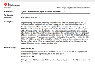

    7. 这里有一个勘误表、可能会在某些特定的采样率下导致杂散以供参考。 请确保在您的情况下没有发生这种情况。 此外、此错误并未提及级联的任何条件和级联的影响。
