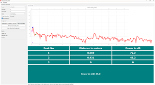

使用原封不动的线性调频脉冲配置进行高精度/快速更新、我在工业可视化工具上收到:
我修改了配置文件、仅将"zoomCfg 16384 1 3"更改为"zoomCfg 16384 1 2"、以更改检测到的点数:
我现在看到统计数据中有"points: 2"、但图中仍然有3个点云、输出 JSON 文件中有3个点云。 当我将 rangeSelCfg 0.0 10.0等参数更改为 rangeSelCfg 0.0 5.0等参数(用于更改最小/最大范围)或更改 chirpComnCfg 的"numOfAdcSamples"参数(例如从512更改为1024)时、我也遇到了在可视化工具中显示更改的问题。 我还注意到、绘图轴通常不与可视化工具上的数据对齐(例如、第二幅图像中的点1对应于72.2dB 的幂、在图形中仅看起来像~55dB)。
无论配置参数如何、我用于读通输出数据的输出 JSON 文件似乎都为距离曲线(~255行)输出恒定数量的数据。 它还始终包含3个点云数据集、并将"numDetectedPoints"显示为3、尽管可视化工具统计信息显示不正确。

    在回答您的初始查询时、我尝试了相同的实验、将峰数设置为2、并且我只能在可视化工具中查看2个峰。
    您能否再次对其进行测试、我假设您使用的是工具箱中的预编译二进制文件。
    我再次使用预编译的二进制文件运行了实验。 我要求2个峰值、但在可视化工具上仍然收到3个峰值。
    在解析原始 UART 数据时、我注意到点云 TLV 数据确实发生了正确变化、因此可能是可视化工具方面的内容。 对我来说、轴也仍然偏离了。 我决定使用原始数据进行调试。

    可视化工具 GUI 中显示的峰值数始终为3。 但根据配置中设置的峰数、图像中存在的剩余峰值将为0。
    您可以调整 rangeSel cfg 参数以限制检测到的范围。 如果要跳过某些容器、可以修改设置了 rangeprofile 的代码、也可以修改 tlv、使较少的数据流式传输出来。
