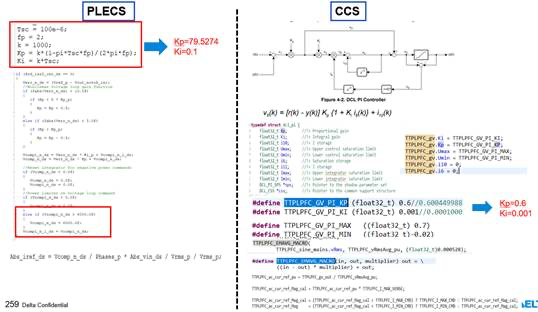

我们的客户正在使用 PMP40988电路板并正在开发软件。 他们提出了以下问题。 您能帮助说明一下吗?
问题:客户注意到 PLECS 模型和 CCS 之间的外部电压环路控制器实施存在差异。 两者是否不同?请澄清。
谢谢、此致、
1月
    是的、型号和硬件并不完全相同。 硬件实现了一些不同的缩放、而模型中不包含这些缩放。
