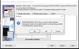

专家们、您好!
https://www.ti.com/video/6162754989001?context=1146489-1146488-1146482
我在观看此视频时了解了如何为反激式设计导入第三方变压器库。
e2e.ti.com/.../750372018.lib
这是我在视频后面跟着的库文件、由于它没有任何符号、我选择了该选项、基本上是为一个带引脚的符号创建一个框。
我可以导入符号、但问题是仿真未运行信标、因为它引发了此错误。
错误(ORPSIM-15108):X_U3使用的子电路750372018未定义
这是什么意思? 如何解决此问题?
我可以使用这个库吗?
请告诉我。
谢谢。此致、
Naveen
    尊敬的 Naveen:
    您是否执行了视频3:02中开始的步骤(手动将750372018.lib 文件添加到您的仿真配置文件)?
    JC
    尊敬的 JC:
    我很抱歉、我漏掉了该步骤、但在添加该步骤后、出现了错误。

    尊敬的 Naveen:
    库文件语法对于 PSPICE 而言可能不正确。 尝试以下操作:
