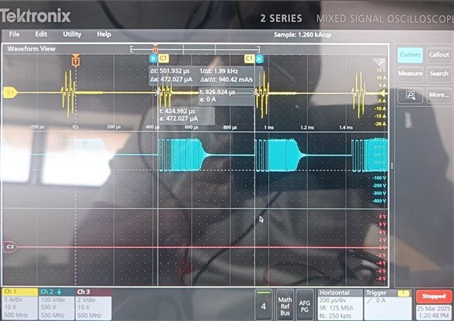

IAM 通过使用  UCC256403 IC 在我的 LLC 转换器设计中实现。
我的设计输入为350V-420V Voutput 为40V 至60V。
输入为390V 且输出为55V 时。
当处于空载状态时、我会观察到可闻噪声。 施加负载时、此噪声会增加。
我添加了波形。 我们可以做些什么。

    您使用的是哪个 IC 版本403或403A? 请确认一下吗?
    Manikanta P
    IC 完整器件型号为 UCC256403DDBR。 IAM 在加载时观察可闻噪声。 原因可能是什么、要采取哪些措施来降低噪音。
    尊敬的 Pratap:
    感谢您的确认。 目前突发频率为2kHz。 您能否尝试提高应降低突发频率的 BMTL 阈值。
    此外、数据包中的最小突发脉冲为40个。 我在你的波形中没有看到这一点。 您能告诉我、波形适用于什么负载吗? 此外、您能否共享设计计算器。
