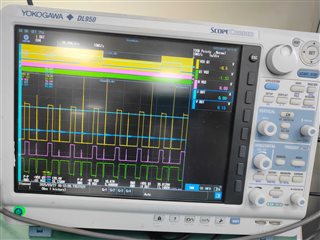

我们在项目中将 UCC2897A 用于有源钳位正向转换器。 它设计 用于为12V 电池充电。 当我们在8V 至14.3V 之间的任何电压下从满载卸载转换器到空载时、占空比会失真。 下面附上了波形以供参考。
紫色波形是初级侧上主 MOSFET 的占空比。
满载电流为13A。
有时续流 MOSFET 也会损坏。
需要您对此提供的建议才能解决此问题。
Ritesh
    增加电流斜率补偿、以查看是否可以解决该问题。 由于斜坡补偿不足、这类似于典型的次谐波行为。
    检查电流检测信号以查找电流尖峰是否会导致脉冲关断异常。
