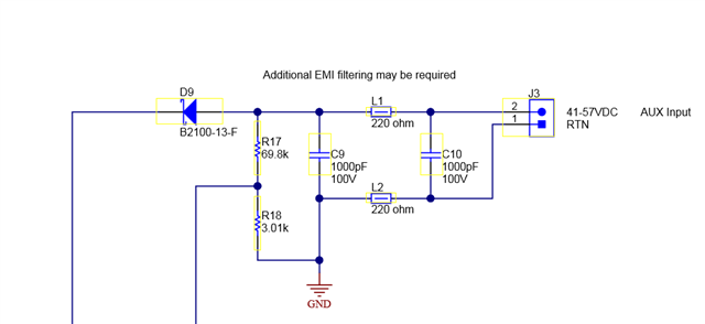

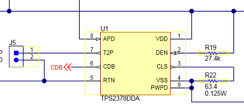

PMP11257评估板电路、如果不需要输入辅助电源、是否可以移除 TPS2378外设和辅助输入电路?
    目前正在对此进行调查、如有答案、将发布。 谢谢!
    嗨、是的、您可以移除此辅助电路;但是、您仍需要将 APD 拉至低电平。 因此在 APD 和 RTN 之间连接一个下拉电阻。 或者需要 APD 到 RTN 短路。 谢谢!
