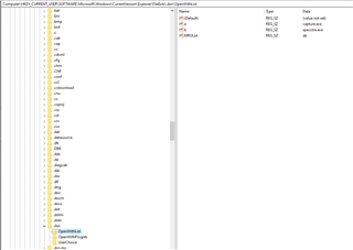

    您是否有权访问注册编辑器? 您是否要检查它们是否在 Computer\HKEY_CURRENT_USER\software\Microsoft\Windows\CurrentVersion\Explorer\FileExts\中定义?
    如果看到 DSN、.opj 和.olb、请导出它们(用于备份)并删除它们、然后重新引导计算机并重试。

    在未指定路径的情况下、注册表编辑器中用于 DSN/OPJ/扩展的"openwithlist"条目全部设置为"capture.exe"。

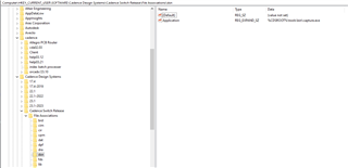

    Cadence Switch 发布文件关联 适用于 HKEY_CURRENT_USER 的 DSN 文件、如下所示

    您是否删除了密钥? 请参阅我不再有.DSN:
    在修改注册表之前, 我在开始时遇到了与您相同的问题:通过打开和没有区别更改默认程序。 尽管如此、我现在成功地将默认程序切换为 SPB 24.1。

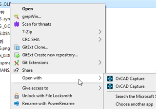

    我现在有两个"capture.exe"在我打开的 OLB、DSN 和 OPJ 列表中:
    其中一个打开 SPB24.1、另一个打开 PSpice for TI。
    是的、之后在资源管理器中继续为 DSN 文件附加 ti for pspice。 我必须监督另一个接管的地方
