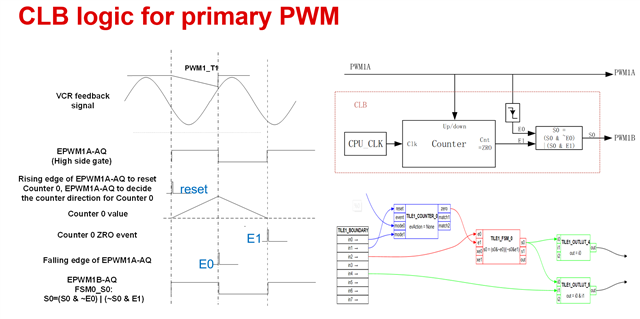

我们的客户正在评估 PMP41081解决方案、他们对 HHC 存有疑问、如果电压环路以30kHz 至60kHz 的频率运行、甚至更低、在此设计中 HHC 性能如何? 150kHz-250kHz 频率难以在实际应用中实现。
此解决方案中的 CLB 部分没有很好的文档、是否有任何其他信息可用于描述它?

    控制带宽通常为控制频率的1/10、当您使用较低的控制频率时、控制延迟会相同地增加并影响控制环路。 但是、对于100kHz 电压环路、带宽不会产生太大影响。
    请参阅下面有关 CLB 逻辑的介绍、
    问题3、 该函数是历史记录代码的占用空间、在解决方案中不再使用。 我们的突发模式通过以下代码实现在 ISR3 ()
    IF (LLC_CONTROL_PU <= 0.2)
    LLC_db_cycle = 800;
    暴露
    LLC_RAMP_max = LLC_CONTROL_PU*(LLC_IRAMPMAx_SET_RATIO);
    LLC_db_cycle = LLC_DEADTIME_min;
