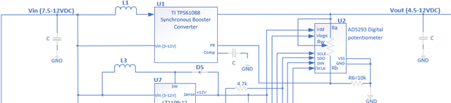

    我构建了一个如下电路、
    通过调整 AD5293电阻,我试图实现以下转换:
    发生正转换                 输出
    12V 直流                12V 直流
    10V                   6.8V
    7.5V                  4.5V
    输入电压范围为7.5-12VDC、步长为240;输出电压范围为4.5-12VDC、步长为240。

    您好、Michael:
    我觉得奇怪的是、您希望输入侧的输出电压低。
    它无法由 TPS61088发布、因为它是升压转换器。
    输出只能高于升压的输入。
    您可能需要降压转换器?
    Fergus
    您好、Fergus:
    它既是降压 转换器、也是升压转换器。  当输入为12V 时、输出为12V、这在某种程度上被视为升压器。  当输入为10V、输出为6.8V 时、最小输入为7.5V、输出为4.5V。  这可以通过 TPS61088来实现吗?
    Michael
    如果 TPS61088无法实现这一点、您会推荐什么?
    Michael

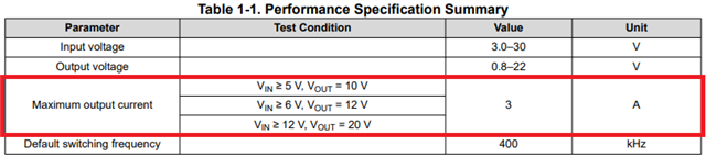

    在进一步的研究中,我读了一些相互矛盾的信息。  从数据表中可以看到、我的电流为0.8V 至22V、但来自 TPS55289评估模块用户指南、我阅读了这个:
    不确定哪一个正确。 我需要在12V (55W)时提供4.6A 电流。  不确定 TPS55289是否可以执行该操作。

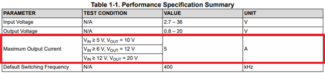

    TPS55288可以提供5A 电流。  来自 TPS55288评估模块用户指南、
    我现在住在 TPS55288。  除了可能的较长交货周期外、没有任何缺点。  你怎么看?

    您好、Michael:
    根据当前规格、TPS55289可以满足您的工作条件。 如您所见、在12V 输入下、TPS55289的输出功率为20*3=60W。
    对于您的应用、TPS55288将具有更好的热性能、而 TPS55289的总成本更低、解决方案尺寸更小且设计简单。 您可以根据自己的偏好进行选择。
