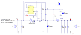

目前、我已使用相同元件值实现了基于 PMP22557 (降压转换器)的设计、从而实现了高达0.4A (DC_RMS)的输出电流。 但是、我的目标输出电流为2.08A (DC_RMS)。
在查看数据表中有关设计计算的信息后、我注意到 IOCC 参数是指峰值电感器电流。 根据我的计算结果、在我的设计中、这个峰值电流可以达到高达5.79A。
最初、为了避免在0.4A 的输出电流下触发 VCSTMIN、我使用了0.249/(2×0.4) 0.249/( 2 x 0.4) 0.249/(2×0.4)的2倍裕度计算、因此产生了0.33Ω 的电阻。
对于我的实际设计要求、我想澄清正确的电阻计算是0.249/(2×5.79) 0.249/(2 x 5.79) 0.249/(2×5.79)还是0.249/(2×2.08) 0.249/(2x2.08) 0.249/(2×2.08)。 您能否就此提供您的专家建议?
此外、当我尝试由于我们的实验室中无法提供适当的电阻值而使电阻器 R6短路时、IC 无法完全正常运行。 您能否建议我如何计算该 IC 正常运行所需的最小电阻值?
