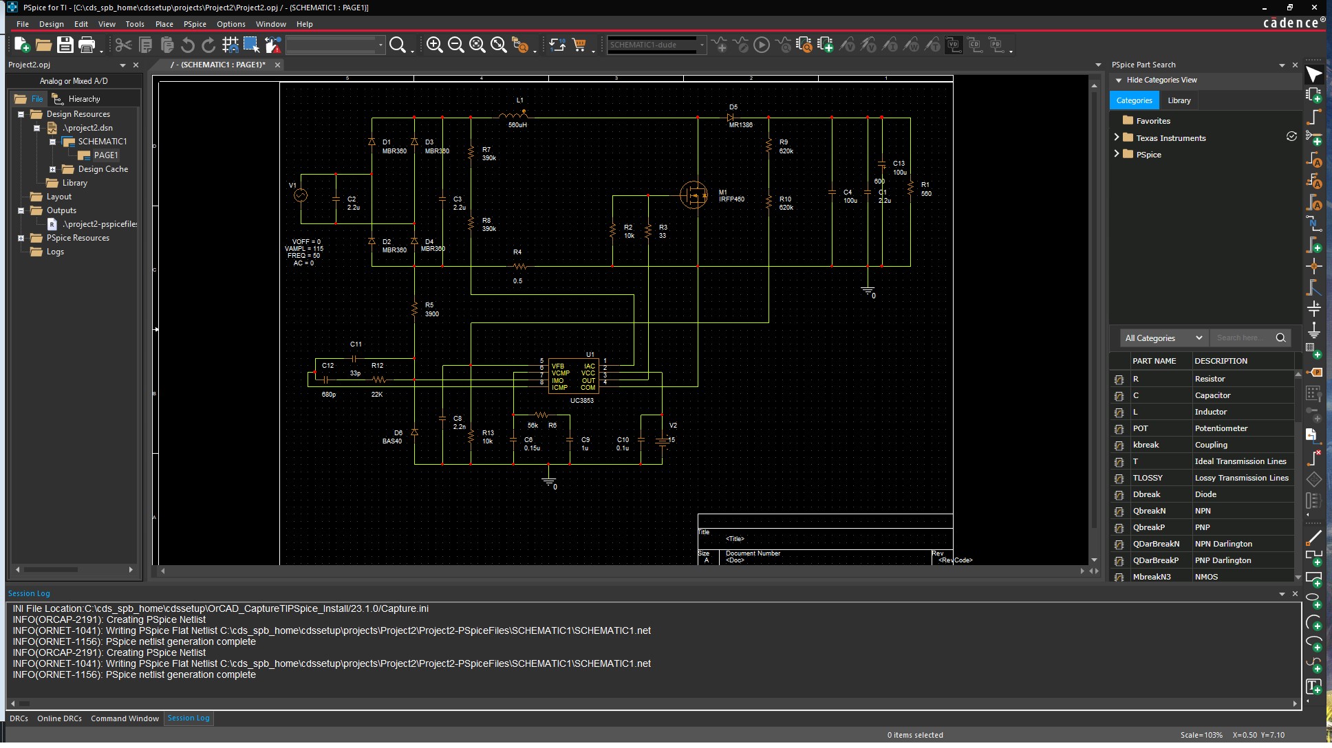

大家好、在这里、当我对电路进行仿真时、我遇到了这样的错误。
我在这里附上了图像
步骤:1.
步骤:2.

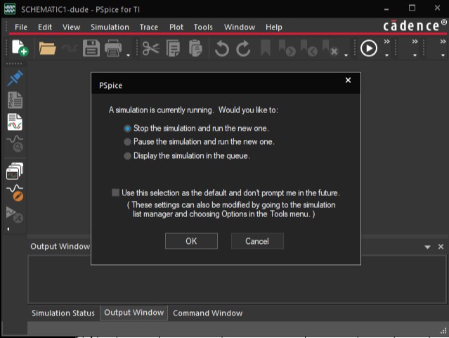

我点击了" 停止仿真并运行新仿真 "
步骤:3.
最后显示错误窗口。
重新获得批准以下载 PSpice。 第一周我没有收到这样的错误消息。
本周之后、现在出现错误窗口
我重新启动了 PSpice、我观看了一些教程视频、个人计算机正常。 那么仿真也会显示相同的误差。
给我一个解决方案...
Suriya
    尊敬的 Suriya:
    请尝试以下操作:
    a.选择 File > Exit 以关闭 Capture 和 PSpice 应用程序(如果正在运行)。
    b.按 CTRL + ALT + DELETE 并选择"任务管理器"以转到 Windows 任务管理器。
    c.在 Windows 任务管理器中、选择进程、然后单击映像名称以按字母顺序对进程进行排序。
    d.在任务管理器中终止以下进程
    - capture.exe
    - cdsMsgServer.exe
    - cdsNameServer.exe
    - MrkSrvr.exe
    - pspice.exe
    - pspiceexplorersrvr.exe
    - simmgr.exe
    - simsrvr.exe
    现在、启动 PSpice for TI 并再次尝试仿真。
